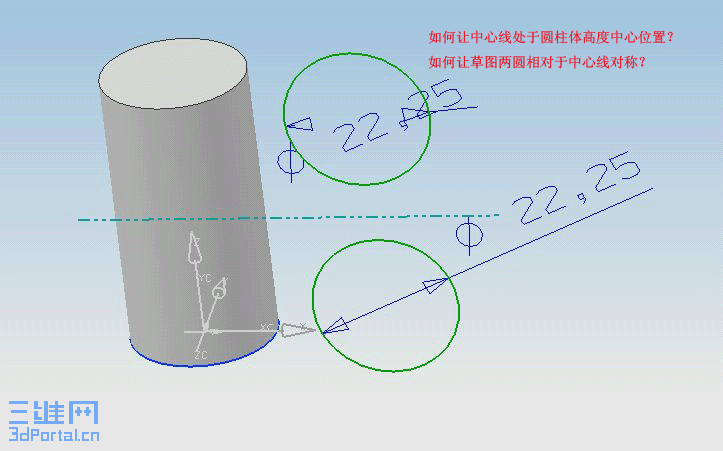

ug造型特征可用:(1)进入草图平面绘制草图,再退出草图进行拉伸剪切或者其它特征操作。(2)也可以直接建立空间曲线进行拉伸剪切等特征操作。第一种方式的草图曲线功能比第二种方式的空间曲线功能少很多,而用第二种方式建立特征很难改参数(因为没有标注尺寸功能)。既然是能达到目的的两个途径,为何不直接把所有功能都放到草图曲线当中去呢?不明白为何ug要这样搞。(3)关于ug的基准面和基准轴问题:如果我用第一种方式建模,就必须建立基准平面,同时也会建立基准轴,这些基准建立以后让整个界面变得很乱,它们不能自动隐藏,特征建多了,如果不用隐藏命令把基准隐藏,界面是不堪入目的。solidworks在这方面简练多了,根本不会让人有凌乱的界面。请问有没有好的方法解决ug基准的问题阿?就像ug或者proe那样,具有显示或隐藏基准面/基准轴的功能。(4)问题见下图:
 楼主| 发表于 2007-3-20 20:35:20 | 显示全部楼层 来自: 中国广东江门
关于对称问题的补充:
7 {+ o* H; u- A5 ^( _" K5 f$ tug草图约束是不是没有对称这一项?只能通过镜像草图来实现对称约束?很麻烦,如上图,先建立了圆柱体,然后进入另外的草图平面画两个圆和一条中心线,中心线无法捕捉圆柱边缘中心?两圆无法设定关于中心线对称?还有甚至想将两圆建立在同一方向(y方向)上的约束都不行。是我个人问题还是ug的cad功能太差啦,我总觉得ug在画2d图的时候要比sw困难多了。

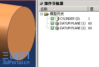

1 @& S; M8 G- ?! k1)打开部件导航器,在不同的图层上建立你需要的基准,这里我只建立了两个图层,60和61。(附件111)
# I0 e  U2 Q9 y4 t; n6 r      实际效果(附件222)" n5 V4 h  ?) n

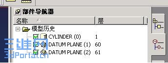

2)将其中一个设置为“不可见”,这里我设置的是60层不可见。(附件333)3 \! @1 |9 @( L- N; L7 }! ?+ ~/ f

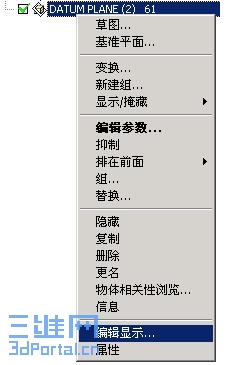

3)在部件导航器中,右键点击你想要隐藏的基准所在的图层,选择“编辑显示”。(附件444). t! O7 e$ B# ]% ?* e! w

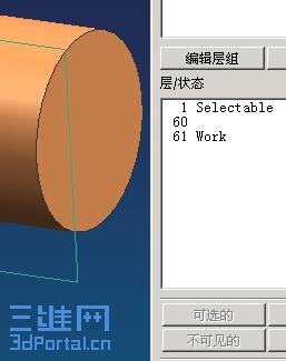

4)在“编辑对象显示”对话框中,在“层”选项中填入你设置的不可见的图层,这里我写入60,点击确定。(附件555)
0 G* T" Y) S- N$ s% n# B5)然后,你就会看到你要隐藏的基准看不到了。(附件666)# U6 w2 Z) ]( ^' `  @$ C
! d7 w. W" |( w( M/ [# }! H: b7 ~  J# d1 r如果,你要显示原先隐藏的基准,只要逆向执行上面的操即可。
