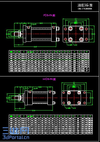

发表于 2007-3-21 08:51:44 | 显示全部楼层 来自: 中国吉林长春
油缸标准
油缸标准; E! n1 [, u" Q% p
模具设计常用的油缸标准
模具设计常用的油缸标准.rar
70.78 KB, 下载次数: 38
