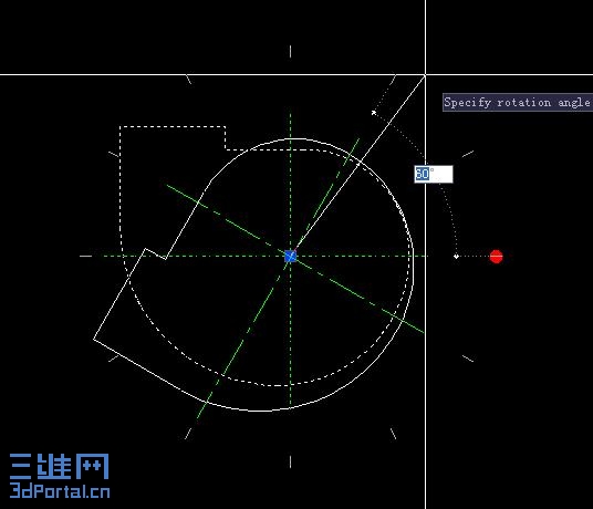

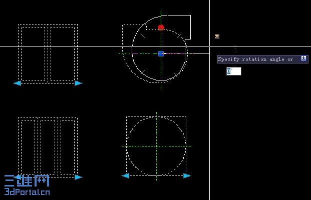

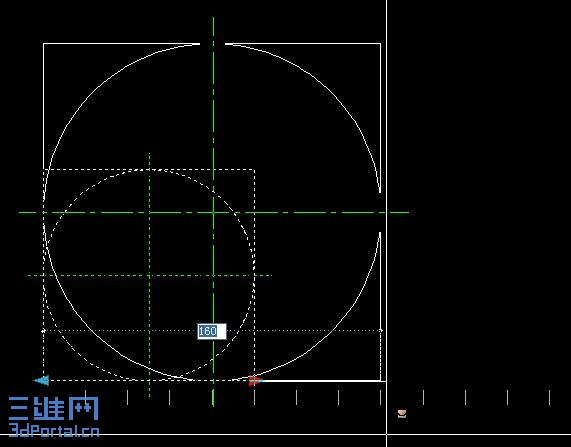

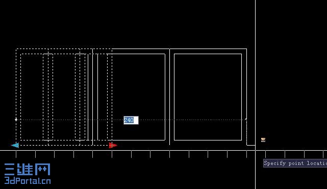

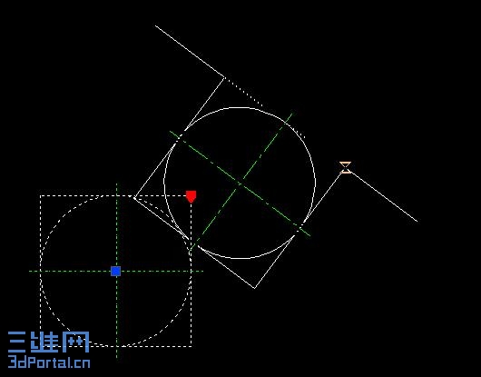

1动态拉伸(Stretch)图块
  a! b) V/ B$ }2动态缩放(Scale)图块- {3 {- J8 R: ^* A% q
3动态旋转(Rotation)图块
/ L% S5 w) P! D# e, Y4TEST
! h3 c% p( v& \% i
5动态对齐(Alignment)图块
动态拉伸(Stretch)图块
动态拉伸(Stretch)图块
动态缩放(Scale)图块
动态缩放(Scale)图块
动态旋转(Rotation)图块
动态旋转(Rotation)图块
TEST
TEST
动态对齐(Alignment)图块
动态对齐(Alignment)图块

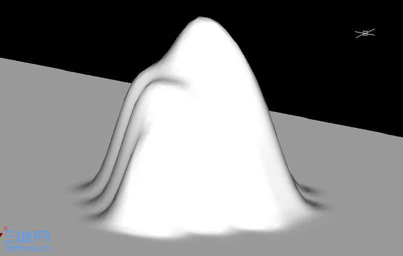

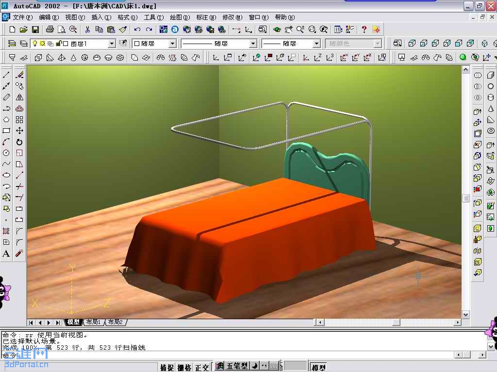

发表于 2007-3-21 17:51:29 | 显示全部楼层 来自: 中国北京
跟实体编辑里面的那个拉伸不一样的。
! r; x: i( t7 W$ G: [ 0 {. O1 E7 X7 Z
就跟你看帮助里面所解释的。. r2 p' c. w8 t* @  |
4 S6 f5 \6 q) l( Y; `不过修改工具拦里的拉伸命令还可以灵活的用在三维曲面中。' `* n  L0 Y/ I* o3 R8 g) n
如下图就是用这个拉伸命令对曲面进行拉伸的。
) _( z1 E- w$ Q, v7 C山脉
  q% P6 ?& Y! G0 q2 e; k5 ?( \8 z4 D# e # d# W# j! w" K  l: S
当然还可以拉伸出床单
