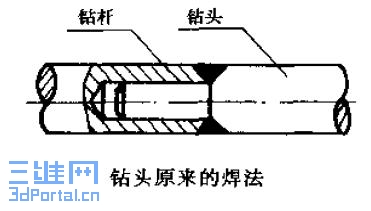

我想把一支10个的钻头焊接一根结杆,加长到300长,请问一下,该怎样安排工艺?

发表于 2007-3-21 22:08:48 | 显示全部楼层 来自: 中国福建福州
把钻头柄车出一个小台阶,然后去找一个大一点的棒料钻个孔把钻头柄车的台阶打进去,然后焊接,最后再夹在钻头上打中心孔去车棒料至尺寸.不过车时要小心很容易断的

发表于 2007-3-25 09:38:52 | 显示全部楼层 来自: 中国湖北武汉
钻头和棒料焊接可用铜焊或无机粘结,固结后要校直
发表于 2007-3-25 10:56:16 | 显示全部楼层 来自: 中国河北保定
我曾将12的钻头尾部做出一个M10的外螺纹,然后将12的杆加工一个M12的内螺纹(注意杆的强度一定要高)拧在一起.效果不错.4 L6 S& J+ X' Q" y

发表于 2007-3-25 18:14:46 | 显示全部楼层 来自: 中国湖北宜昌
如图焊好后,在上车床将接杆和焊缝车至小于钻头直径0.5mm即可。% u% z* M+ f; k7 D7 O' t

发表于 2007-3-25 19:22:13 | 显示全部楼层 来自: 中国黑龙江佳木斯
极品正规的做法,受用,谢了.
