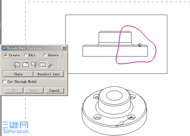

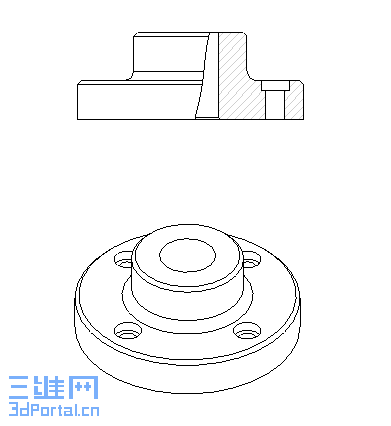

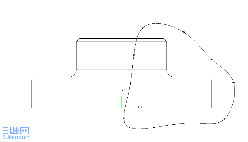

在这里请教UG4.0中 局部剖视图的具体操作方法 , 我老是搞不出来,烦啊!9 K$ r, o7 c5 j! j% m" I
选择基本视图,指出基点,指出拉伸矢量,选择曲线 都该怎么做啊 ? 为什么我老是做不到选择曲线这步啊?
5 z& L7 j5 w' N, q  G
- g0 E' w! x# A[ 本帖最后由 tangxu12 于 2007-3-22 12:23 编辑 ]
发表于 2007-3-22 09:25:40 | 显示全部楼层 来自: 中国湖北武汉

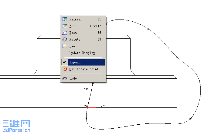

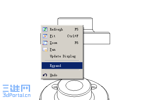

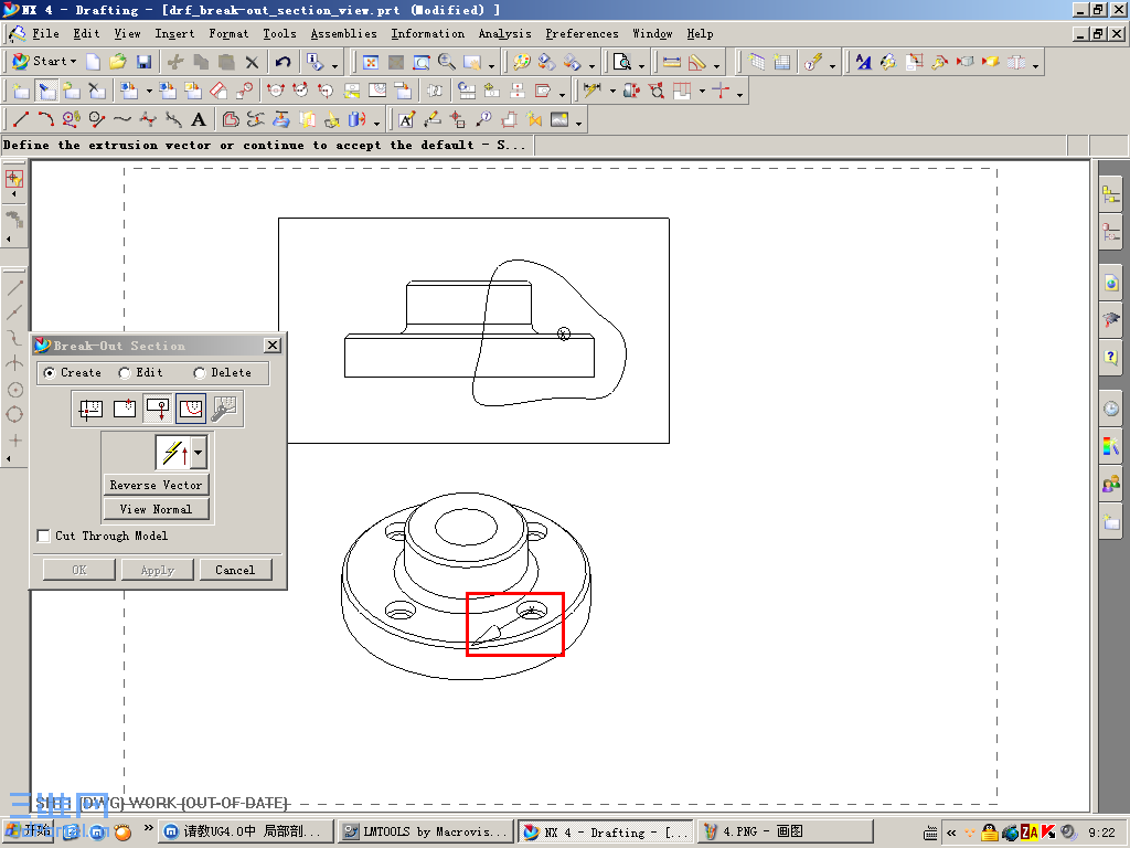

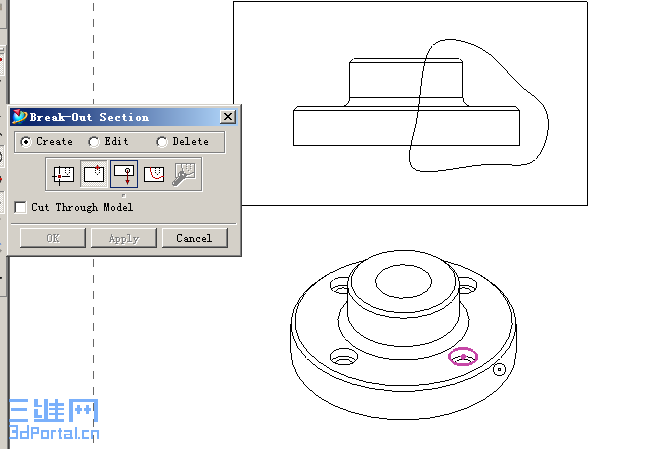

就是这几步了:
# I4 n3 N9 a; |1 H: ~+ N5 k0 P1:选要局部剖的视图,右键,Expend;
0 M" W- Z; c& U! L# ], d2 r8 W- @2:用样条曲线功能画边界限;
2 V+ ]- S1 V+ c5 m: }: s4 C3:画完之后去掉Expend的勾;
7 I9 v0 k* K$ Z6 u3 A4:局部剖,选基点;
" W  ~1 ?) G8 j5:选择失量;
; u$ G2 N  ?( ?$ w1 m* k6:选择边界曲线;
0 r8 t' f+ b  y$ v$ J- y7:完成局部剖。

请2楼的兄弟告诉我在轴测图中又是怎么做的呢?
