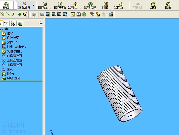

发表于 2007-3-22 10:07:34 | 显示全部楼层 |阅读模式 来自: 中国浙江宁波
我想把这个皮套折弯个45度左右。哪位能帮忙搞一下,我是新人,还不会啊。谢谢大家6 k8 l1 l: ~2 Z# q
! [; s/ v7 n/ f! D: {' I[ 本帖最后由 moodfou 于 2007-3-22 10:10 编辑 ]
皮套.rar
78.4 KB, 下载次数: 10
皮套

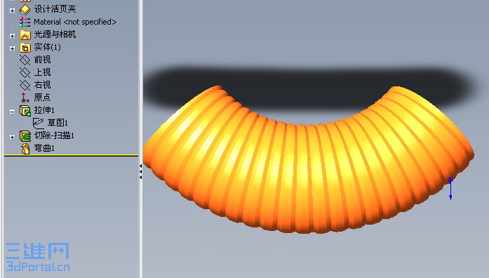

发表于 2007-3-22 10:52:13 | 显示全部楼层 来自: 中国浙江台州
折弯我记得是板金功能  o( A, a6 I' w$ G' h
但你这个实体不能进行折弯
0 q" D6 L2 J3 U6 ]* j% G如果是弯曲的话,可在采用弯曲功能.
% l  I/ C) ]- g' X( g不知道是否如图效果.
皮套.rar
1.56 MB, 下载次数: 67

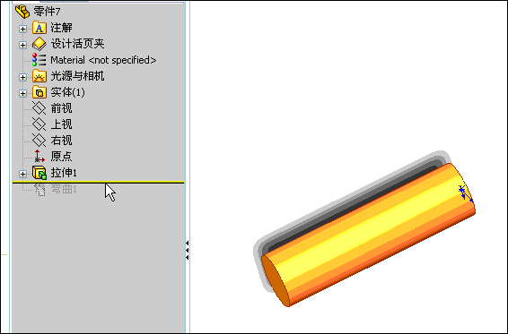

发表于 2007-3-23 13:50:33 | 显示全部楼层 来自: 中国广东中山
用弯曲命令呀可以吧,你看下我的

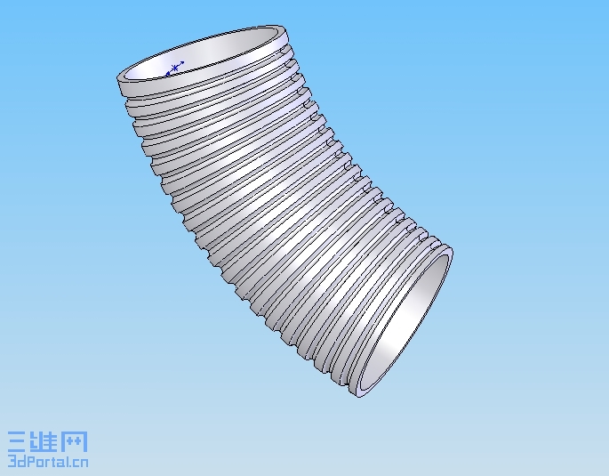

发表于 2007-3-23 14:10:17 | 显示全部楼层 来自: 中国广东中山
画了个,不知这样是不是楼主想要的!!
