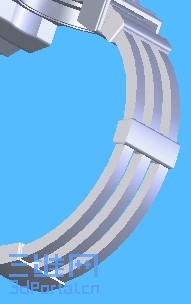

大侠们哈米有一难题。请问一下图片中的弯片要怎样做啊,图上的也是我自个做的可是应该是不对的。因为要折弯所以偶不明白了,

弯片要折弯,那就用钣金件做呀!

可以先画条引导线,然后执行扫描命令就可以实现了
发表于 2007-3-23 14:59:25 | 显示全部楼层 来自: 中国浙江台州
先画一个弯管的外轮廓线,再画一条圆弧,最后扫描一下,就出来了...如果要三条的话,你可以用线性阵列.....试试吧....

楼主,你那个问题有点表述不清,不明白,如果是折弯的话,那你就可以做成钣金件。' W0 T$ I  Y9 K9 `+ l
如果不是折弯的话就可能扫描。
