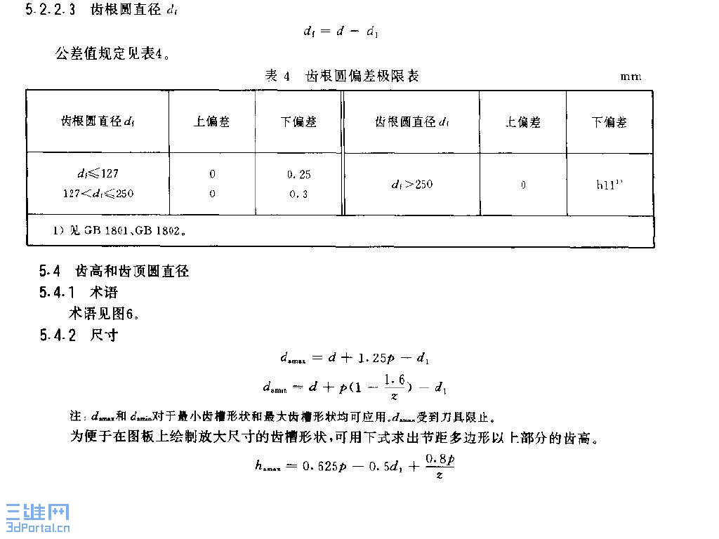

 楼主| 发表于 2007-3-23 20:10:43 | 显示全部楼层 来自: 中国河南郑州
那要是查公差去哪里找啊?
发表于 2007-3-23 20:30:47 | 显示全部楼层 来自: 中国江苏常州
查设计手册把,链传动部分!
发表于 2007-3-24 13:58:33 | 显示全部楼层 来自: 中国江苏常州
http://www.3dportal.cn/discuz/vi ... 6%AF%2B%B1%EA%D7%BC, ^& U1 p, J) P& d- f- q& o

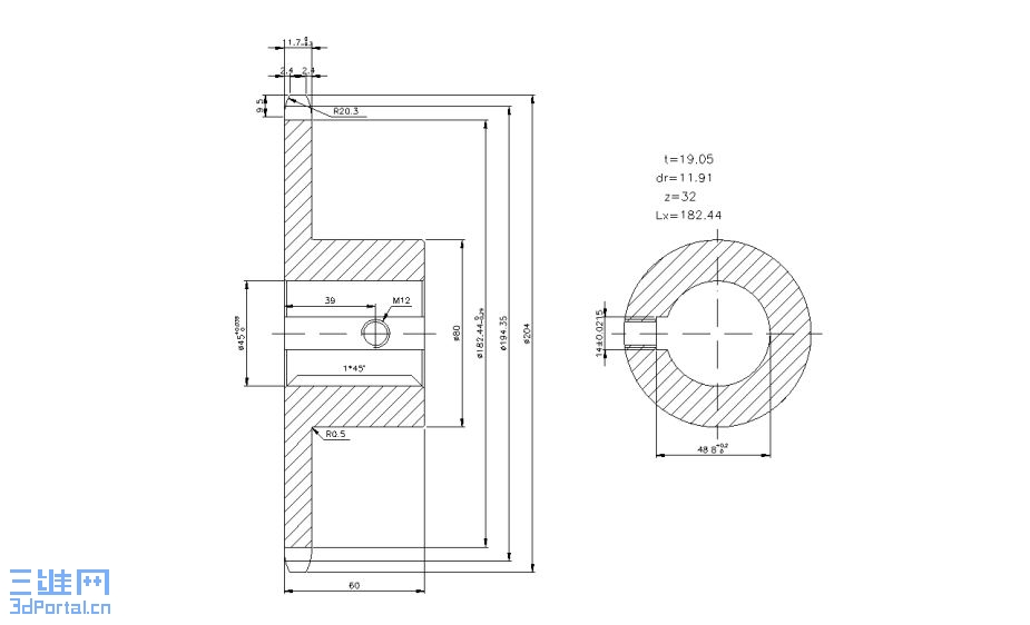

发表于 2007-3-24 14:12:35 | 显示全部楼层 来自: 中国广东汕头
链轮画法和标注可参考下图,一般不给公差的
