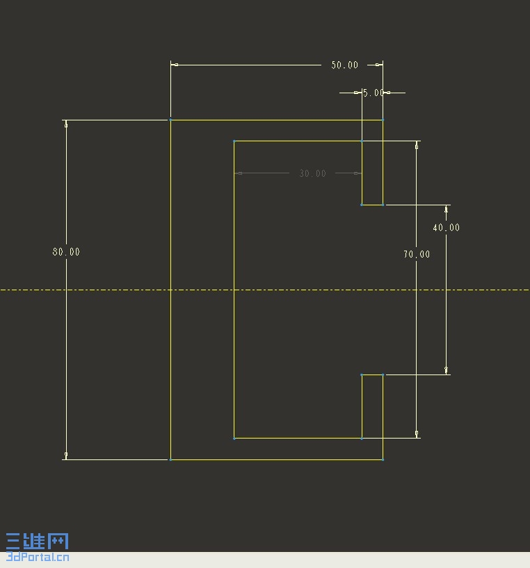

这个工件的 槽怎么加工比较好,,) @5 u% B  H  ?# g" E
   1:曹的精度比较高,7 n) e0 ~, s5 z/ D
   2.内端面,不可以有接刀痕.
- ]/ N1 |4 j, }% s! z   不知道大家有没有好的建议
& u. y. }$ g5 t+ K# Q& S. K  ?注意工件是圆的,! T3 l6 P" G6 Y- m0 u
5 z/ e5 W) l4 _" F: h

楼主表示的精度高,总要有个量化。
# _# ]+ t* e& I+ u
: P' M9 `( ?+ ]& _$ U. F我个人认为可以采用线切割最后成形方法。
4 O8 J+ V5 R- q6 I8 Q9 X! B" X3 E; N0 M

我们公司加工过类似的产品,铝镁合金的) L2 @7 H( ^% _8 ~# K5 g6 L
直接车就可以了,用16~18的内槽刀,两次切合,不过底边总会有个小圆角的

小弟斗胆发下言。。。) E0 |1 d4 Q! s$ X5 Y. t4 \& b# b) l# n
可不可以用铣床先开粗
# d) [2 V( y& H* h. Q然后 edm 最后成型那?

ISCAR应该有这种内槽车刀得,应该没有问题

它是圆的吗?
" w  f7 L3 ]- i  L/ A3 s4 t没有标注啊+ i! I0 y) N+ R) q4 y# B  x
我决的用线切割啊

要求高的用慢走丝,会好的.
发表于 2007-5-19 06:52:49 | 显示全部楼层 来自: 中国上海
我也有点看不懂哪里是要去除的部分呵,不过用慢走丝完全可以搞定的,不管尺寸精度还是表面精度都应该是没有问题的。

这样的图谁看的懂?你最好把图画标准了,我们才好给你出主意。
