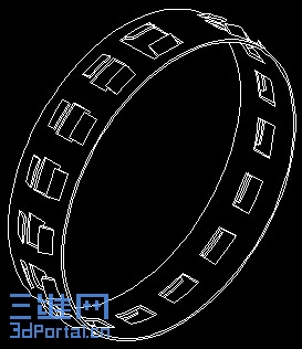

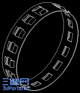

有个环形钣金,它的加工过程就是在一块平板冲完窗孔之后,卷起来再冲一下窗孔。但是要是用钣金的折弯能不能做?! M; \5 A. [3 r+ R" e) }' t9 G! |* b

我刚刚找了我的同学和同事,两个同学。其一,用catia可能是没有做过钣金,表示不会。一个是用pro-e,最后也表示未能为力。我就请教我的一个同事,是一个pro-e的高手,给他一说,他就用pro-e做出来了。他的一种做法是此案作一块板,各个窗口做好之后,再进行弯折,最后再卷起来就ok。它可以在一个边线上卷,但是sw不行

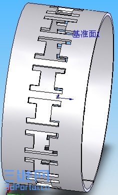

发表于 2007-3-24 17:47:59 | 显示全部楼层 来自: 美国
实在不理解这么简单的零件何难之有?我做了一个,大家看看。

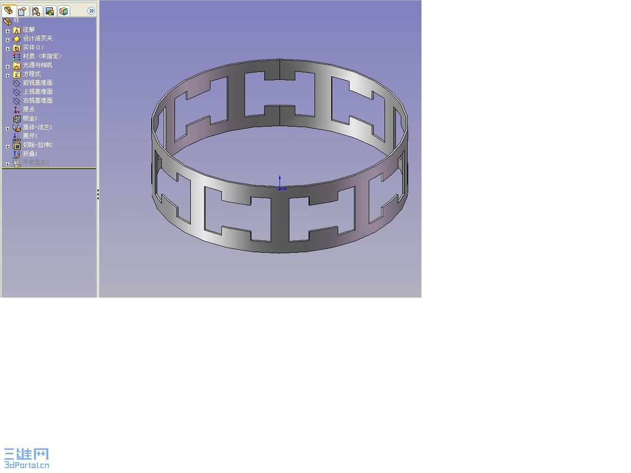

发表于 2007-3-24 20:25:50 | 显示全部楼层 来自: 中国浙江宁波
注意切孔
这是我刚刚做的,要注意切除是时要用钣金中的切除,我传啦几次都传不传不上来,只好压缩啦。补充一下,这只是JPG图片,我SOLIDWORKS是07的,我把零件图也传上来。

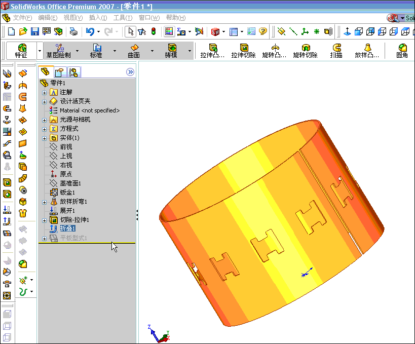

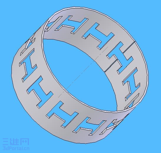

发表于 2007-3-25 10:26:06 | 显示全部楼层 来自: 中国广东中山
楼主看下,是不是要这样的效果,
发表于 2007-3-25 11:06:22 | 显示全部楼层 来自: 美国
回复 #12 hahap 的帖子
我想你提供的这个gif动画中的SW效果并不是楼主所期望的,我在前面提供的那个也不是,楼主还需要一个小窗口的突出部分钣金折弯的效果,很容易做,但是懒得做了。
发表于 2007-3-25 11:06:29 | 显示全部楼层 来自: 中国广东佛山
我的是这样做的,供参考。

我考虑了一下,我的看法是这样的:这个弯曲钣金无法用SW的钣金功能做出来,因为最后的那道“卷起来再冲一下窗孔”的工序必定要导致每个小窗口的上下两个凸缘产生物理形状上的变形!由简单的平面因为冲击工序而变成复杂的曲面,这个效果恐怕SW无法做到。除非使用传统的造型方式(例如:先做一个圆柱,在使用等距实体和挖空等等功能人为的制造出钣金效果)。各位观点如何???希望看到讨论。

 楼主| 发表于 2007-3-26 08:46:54 | 显示全部楼层 来自: 中国上海
谢谢帝国工程师,流浪季节 ,hahap ,ewppin 各位高手的指点。也更希望能够跟各位学习,并且能够共同进步。其实我想要的效果是切完窗孔后,再将零件卷起来,最后一道工序是将窗孔用模具往外边冲一下,有个如图所示的,这个其实是用实体连做出来的,但是效果一点都不好。我问过了,proe可以做出来。
( E. V7 k0 B( {3 D我那个同事告诉我的。我看他给我演示了。可能是我说的有点不合适了,没有正确表达我的意思。其实我的意思是要上面说的。最上面的就是我用sw做的,但是还有一道工序。' u: n2 o9 Y" N; g

你要画这样的效果可以用曲面画出再加厚,只是想做成钣金能展开的,应该在SW里搞不到

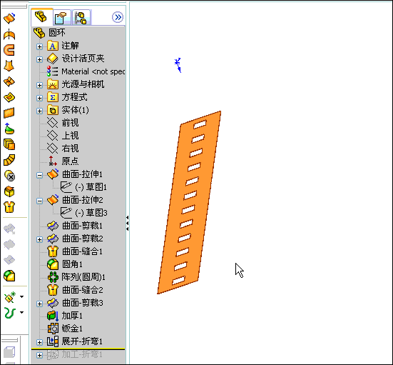

发表于 2007-3-28 14:00:14 | 显示全部楼层 来自: 中国广东中山
今天好心情换种方法又重做了下,用曲面加厚转钣金,可以达到效果,只是开不了"天窗"的,证明SW里没这种钣金的!

发表于 2007-3-29 15:31:12 | 显示全部楼层 来自: 中国广东中山
当然可以啦!共同研究下,一起进步吧! 我这是2007版的!低版打不开哦,不好意思!
