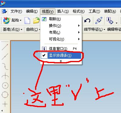

[已解决] ug导航栏,求助??
发表于 2007-3-24 16:41:42 | 显示全部楼层 |阅读模式 来自: 中国陕西咸阳
今天电脑重起一下,竟然发现导航栏不见!``不管还原也是一样,没有出来,那位大侠帮帮我解决一下

发表于 2007-7-7 10:02:12 | 显示全部楼层 来自: 中国浙江温州
你在视图这看看,可能就解决了,如图:

发表于 2007-7-15 23:39:49 | 显示全部楼层 来自: 中国山西运城
在菜单上右键,选择 自定义 ,从其中 倒数第二 选单上,把  总是显示完整菜单打上 对号就好了
