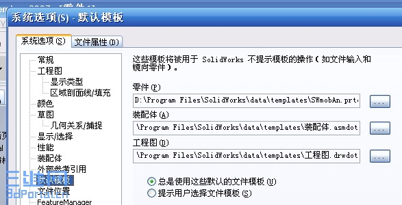

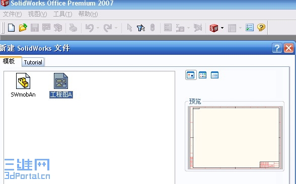

可以的,操作如图,先要保存好自己的模板,后在新建工程图时选用!
