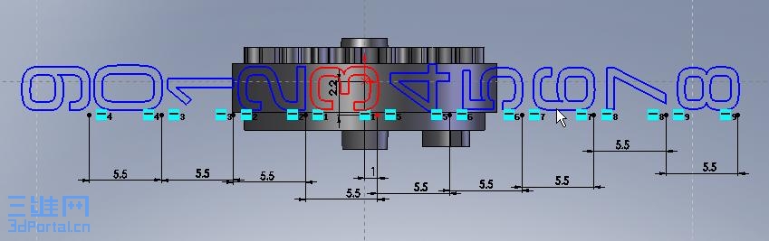

在附件所示的零件中,我在包覆特征的草图中插入了10个数字。现在想编辑时,发现只能选中其中的9,0,1,2,3,其余数字选不中,因而也无法编辑。用“选取其它”方式选中这些文字,也不知如何编辑。感觉只有当被选的文字成为红色,才能编辑。我该如何是好?

选取的时候,你的鼠标应该点在线条上,不要点在文字的空白处.
* h' v0 y; F) G) P( z/ u4 w+ B当你选中你要修改的文字的时候,左边原来的特征管理器所在的位置就换成了属性编辑器,在这里面你可以修改文字和字体等一切属性.

. _0 l0 y- t/ B! [( ^6 n谢谢您的回复,可是我的鼠标无论在什么地方都无法选取附件中的4,5,6,7,8这几个数字,不知您有无试过?

用鼠标沿文字方向一直往后,(不要局限于“局部”范围)知道文字被选中。如果有字母被跳过而不被选,恭喜你,前面的字母选区盖住了后面的选区了,我的方法是先移动前面的,编辑后面的再移回去。出现这种现象,估计和你的草图次序有关。

7 Q& ~7 ]+ p0 P* m4 m2 k 谢谢指点,可能是草图的绘制次序有关吧。确实是前面的字母选区盖住了后面的选区,我把数字4的5.5尺寸修改到200,这下可以选中4,5,6,7,8并编辑了,虽然麻烦总比不行好,谢谢了。

我到有一个很好的方法,你不试试,我的软件是SW2006打不开你的文件.9 l: R& v& L# o# K8 E4 _- n& z
你使用窗选,把你的文字选取,然后按住CTRL键,用鼠标在空白处双击.( `. F" P/ j: [' u1 @, r  L9 K

左键双击文字就能编辑了.

. j; m7 Y$ p* q% t不错,就是这样,选取文字后,按住CTRL键,用鼠标在空白处双击,可以编辑文字。6 j; M: G) T- M
/ h3 B# r9 H3 A9 e& y  e* j9 p当然窗选方式在这里是选不中了,就用鼠标右键在适当的地方按右键,用“选择其它”的方式选取所需文字。
