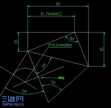

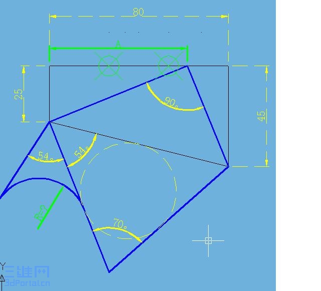

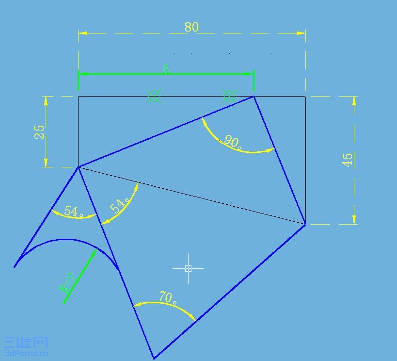

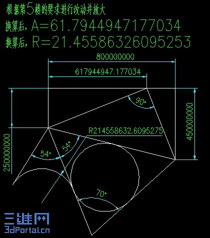

如图,求A和R,欢迎大家参与!!" q" e: l0 N- x* a* G/ G0 y
初次出题,还请大家见谅!补充了一下,见图:

这题好象差一个条件,R的交点是否直线的中点。如是则R=18.534409:A=61.794482。

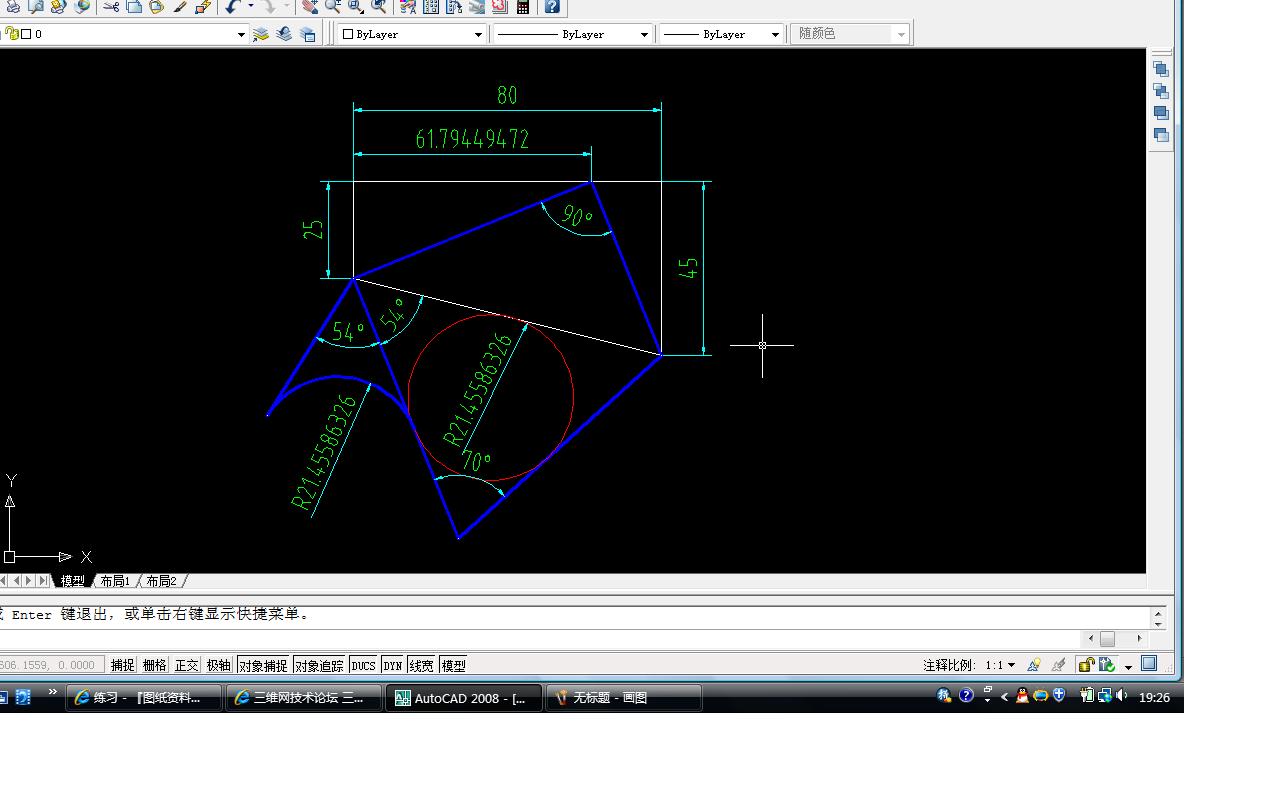

A= 61.79449472
$ `; l" `2 o8 d* ^- ?( s7 Q* PR= 18.53440884

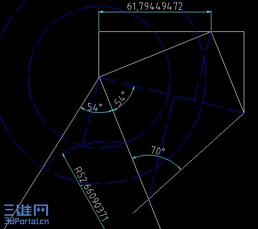

A=61.79449472: u9 \1 X2 r9 `) P9 w
R=52.660903718 u$ J7 B# n" d; `% @* a, l
楼主说的2是投影  不知道我画的意思是不是对的

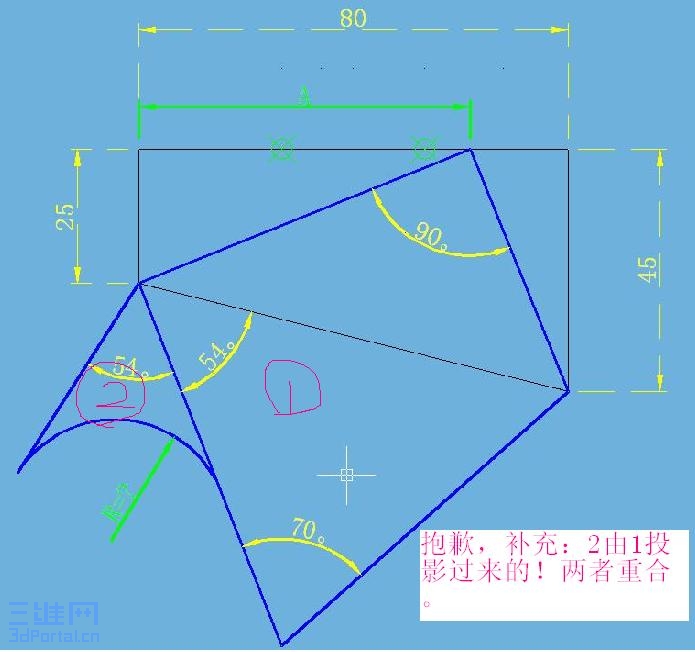

原帖由 eelee 于 2007-3-26 15:07 发表  ^: n# N$ b# m( E: G5 @; v5 I
A=61.79449472
5 @' J+ {+ X$ B$ BR=52.66090371- S; {" q/ n  \6 O* k2 v8 J# W- j
3 G! A  ^+ l- b( @5 H提示:我指的二次投影是这样的:

用镜面作是否符合楼主的意思。
