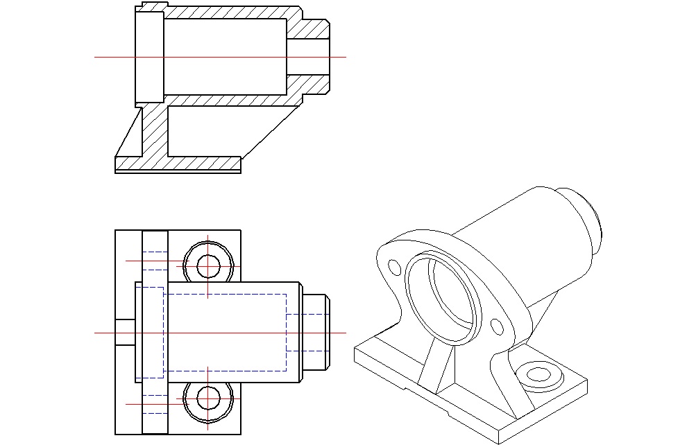

根据两个视图,画出俯视图,将主视图改画为全剖视图3 D5 o. `/ u$ h. K2 @% E
作图要准确,符合国家标准的规定,投影关系要正确。8 {& l0 e* |$ w

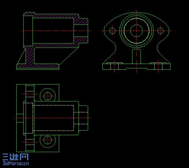

发表于 2007-3-25 13:57:58 | 显示全部楼层 来自: 中国辽宁沈阳
我画了一下!楼主评评

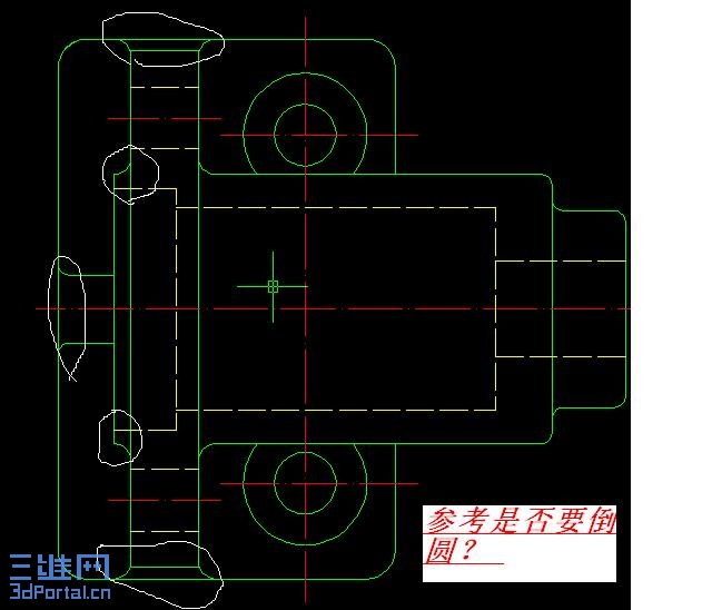

 楼主| 发表于 2007-3-25 15:30:12 | 显示全部楼层 来自: 中国江苏苏州
原帖由 popjim 于 2007-3-25 13:57 发表% Z0 A9 x8 E5 H& [+ }$ j8 |4 y  k; H7 y
我画了一下!楼主评评
- L9 V* N% P$ A; W/ O: q见图,倒圆部分:! R# |8 o$ s5 H4 G9 F
7 T2 J5 j) W5 \[ 本帖最后由 12yue 于 2007-3-25 15:32 编辑 ]

发表于 2007-5-12 13:12:39 | 显示全部楼层 来自: 中国浙江宁波
3楼你说的是不是倒角呀.

发表于 2007-5-19 11:53:51 | 显示全部楼层 来自: 中国江苏苏州
回复 #2 popjim 的帖子
视图关系搞错了,帖中的图是第三角的,你回复中没有指明视图方向,主视和右视是第三角关系,你的俯视却是第一角关系,需用视图方向注明一下.

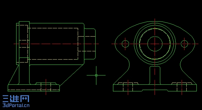

发表于 2007-5-19 14:03:04 | 显示全部楼层 来自: 中国广东韶关
忘记主视图
( o3 u+ ?! B* Q  L! [) f 1.JPG 1 F, q! L: j% R; l7 _: f
/ U0 d7 L! d- p( a- y[ 本帖最后由 hbzyzyc 于 2007-5-19 16:09 编辑 ]
