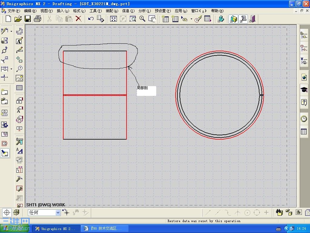

发表于 2007-3-25 14:10:00 | 显示全部楼层 |阅读模式 来自: 中国山东烟台
~~~局部剖怎么做???高手给点帮助呀~~~~( T* G% C( d) Q4 v! M$ F

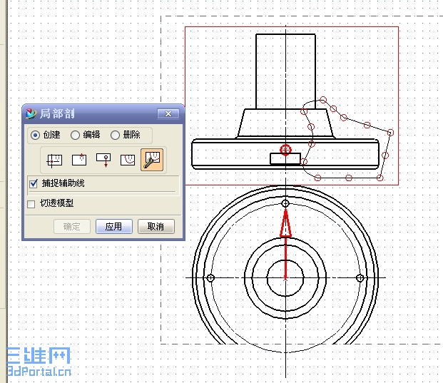

1、使用曲线在局部剖位置画上1圈线: W& R3 f" @4 p1 K( j- U
2、使用局部剖命令按提示操作。
tangxu12 + 3 应助
发表于 2007-3-25 16:48:52 | 显示全部楼层 来自: 中国天津
我看你用的是UG2,所以我用UG2再给你做一次 . S$ o7 h9 [5 {  S* n' B/ o& }- v
& b# g  [& S# j! U& N0 a! n1)进入工程图纸环境(附件111)
8 W; x* q% |  T! C+ M8 G* g . J+ c$ A: ^8 l) f! I

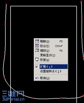

2)找到你要产生局部刨的视图,点右键,选择“扩展”(附件222)/ @, t3 }9 F* {9 C$ f: h& M
% E/ f" a/ M" F1 y/ U; f3)选择  “插入”----〉“曲线”----〉“样条”  1 ~- E$ j6 J4 O" w! b
      ' L6 s5 o8 a: N# K9 f. p" S
4)在弹出的样条对话框中点击“通过点” 然后点击“确定” 。' t. {+ I7 o0 f9 Y3 J) n: j
) A! G* _$ J. X( j8 f5 S

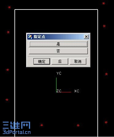

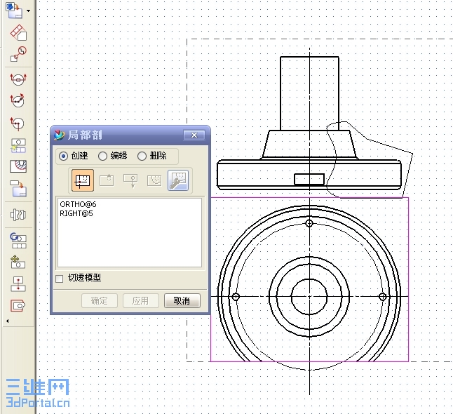

5)点击“点构造器” 。用点将你要刨开的部分围起来。点击确定,弹出“指定点”对话框。(附件333)& W1 {, F; i- Q! G$ l! Q- A  f
6 u! J6 [" O% d/ t0 F$ r

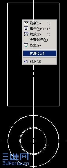

6)在点击“是”后点击“确定”,这个时候又会弹出 “通过点生成样条”对话框,将其关闭后,右键单击图纸,选择“扩展”退回到工程图纸环境(附件444)$ j8 f9 L+ A8 n% x6 _6 ?

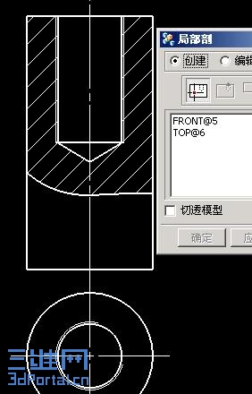

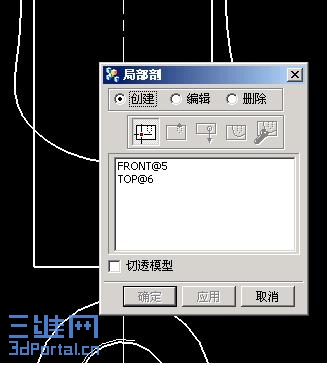

, M# J# v+ i; K: Q7)选择局部刨命令,弹出“局部刨”对话框。(附件555)
' `9 s- d, r! c' P7 G

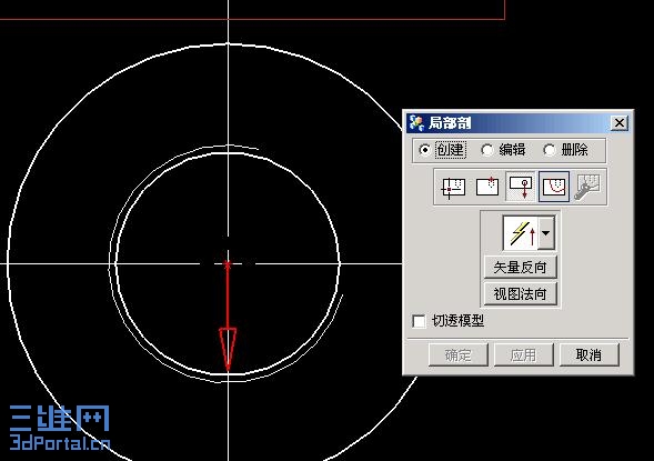

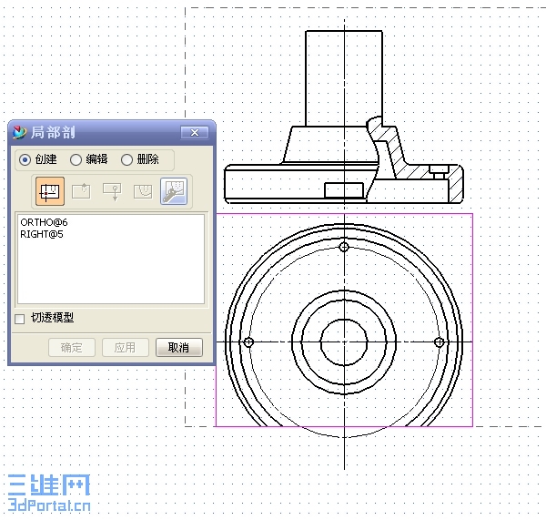

6 ?6 n! W$ n9 F8)点击你要生成局部刨的视图,然后再另外的视图中(强调一下,一定是另外的视图!!),选择一个点,用来决定刨切位置(附件666)箭头方向是移开被刨下部分的方向,6 {- k  J8 |) ^5 Q. X- T) I0 y6 a
      你可以选择“矢量反向”来改变箭头的方向。' L: p! j( h" G
' U+ P  Z  r5 [7 l2 g7 j- A
9)这个时候,按下鼠标中键,选择刚刚产生的样条曲线,然后点击鼠标中键,再次点击鼠标中键。你会看到生成的局部刨视图。(附件777)
% Q3 @' I6 y* p( e
4 j" ]7 V3 [3 R( ]) J% Y" n这样,就做好了局部刨了,值得注意的一点是,在步骤5中,产生的样条曲线应该完全包围你要刨开的部分,否则会产生错误提示,切忌。。。
