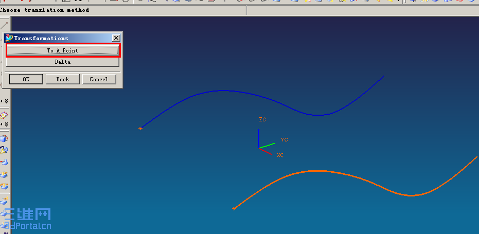

发表于 2007-3-26 14:56:35 | 显示全部楼层 来自: 中国江西南昌
用Transformations最好了,复制,移动都有的,而且方法选择多。 :) :)
tangxu12 + 3 应助
发表于 2007-3-26 22:08:26 | 显示全部楼层 来自: 中国湖北武汉
嗯,同感,建模方式下CTRL+T 就可以了。
 楼主| 发表于 2007-3-27 19:57:14 | 显示全部楼层 来自: 中国安徽合肥
谢谢!我来试试!
 楼主| 发表于 2007-3-27 20:21:07 | 显示全部楼层 来自: 中国安徽合肥
我练了几次,用增量可以移动,达到效果,谢谢! 1 ?/ P* J6 j: J/ l* c0 n$ w
但是用至一点却不行?是否有什么操作不对?
) }* ~! b& t% ]  S# f谢谢
发表于 2007-3-27 20:32:03 | 显示全部楼层 来自: 中国广西柳州
编辑-变换-复制或平移,这样做可以完成对对象的复制,平移,很简单的
发表于 2007-3-28 08:39:59 | 显示全部楼层 来自: 中国湖北武汉
移动里面不是有到一点吗~~~
6 E' D  o7 L/ V- `' m ; L7 z4 f& J0 q# q# e1 C
先选参考点,再选至一点,OK。
 楼主| 发表于 2007-3-28 12:47:55 | 显示全部楼层 来自: 中国安徽合肥
谢谢!我明白了,应当是我少选了一个参考点。
