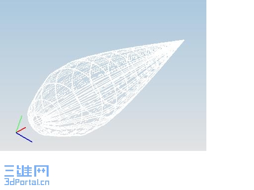

刚学UG,高手们不要见笑!* e7 f6 o: U7 W+ |2 S; V0 t
大家看看用这些线条怎么把他做成一个面或者实体。+ M7 G5 V0 f0 ?* z
用Through Curve Mesh 好像不行。
) \7 X- b& E5 T6 Y' K
+ P4 Z- `& O7 D, n: l* _[ 本帖最后由 fighter289 于 2007-3-27 15:17 编辑 ]

 楼主| 发表于 2007-3-26 11:43:50 | 显示全部楼层 来自: 中国江西南昌
怎么没人来给我说说呢?
各位高手,帮我看看这个怎么做了,我是新手,不太会用啊。

 楼主| 发表于 2007-3-26 14:10:28 | 显示全部楼层 来自: 中国江西南昌
回复 #3 hzjun 的帖子
这个是先用fortran语言写程序得到点文件,然后再到UG环境下生成了这些线,最后就这样了,做不下去了,所以来问问大家。 :) :) 希望大家帮帮忙,看一看,说一说。:) :) :)

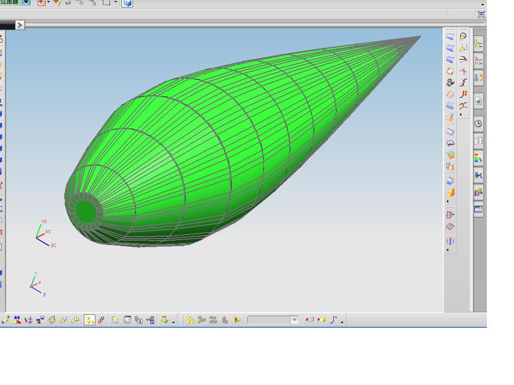

发表于 2008-12-27 13:08:39 | 显示全部楼层 来自: 中国广东佛山
选择那些圆圈,用通过曲线组来画,尖点那部分用网格曲面画
发表于 2008-12-28 21:52:07 | 显示全部楼层 来自: 中国辽宁沈阳
是不是这样的。, |. O. a. J; T
; M- b# _! f, M) }& d

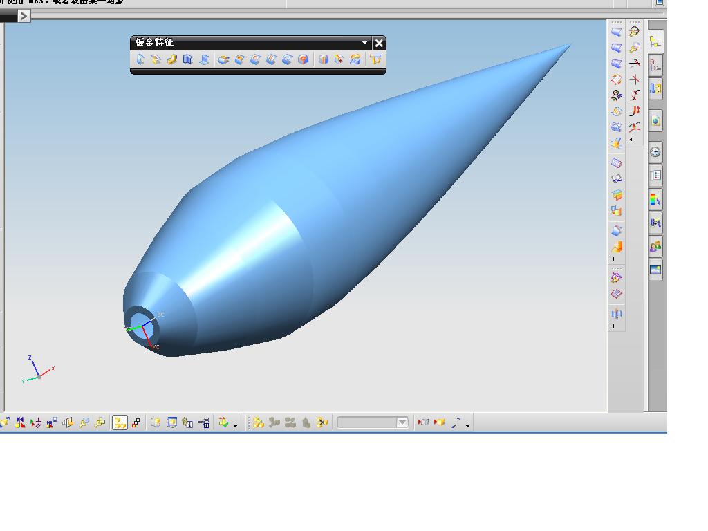

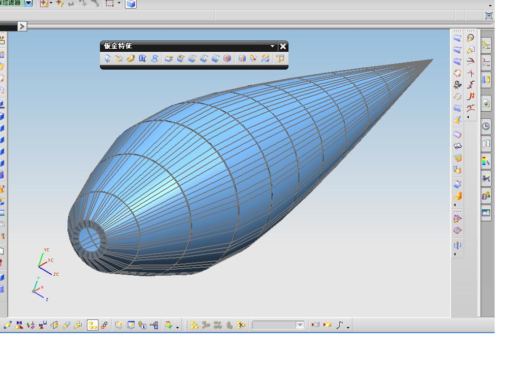

发表于 2008-12-28 21:55:18 | 显示全部楼层 来自: 中国辽宁沈阳

发表于 2008-12-28 22:03:18 | 显示全部楼层 来自: 中国辽宁沈阳

发表于 2008-12-28 22:10:21 | 显示全部楼层 来自: 中国辽宁沈阳
容易,旋转。
发表于 2008-12-28 22:50:32 | 显示全部楼层 来自: 中国山东淄博
用其中一条线绕中心线旋转360度即可。
