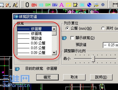

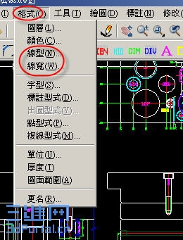

发表于 2007-3-27 08:31:47 | 显示全部楼层 来自: 中国台湾
5 H+ q9 S2 |* y* L; k0 t
; P: C+ g6 X" N0 K+ Y. h8 o
2004菜單裡...格式裡面...線型..線寬
