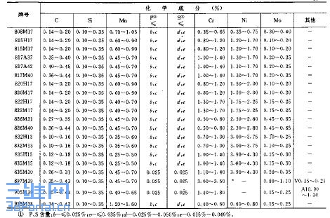

请问有谁知道EN24T\EN32B各是什么材料的?

过去BS970标准对碳素钢、合金钢和不锈钢规定的钢号表示方法为“EN××”,其中××是1~3的编号数字,但不一定是顺序号,也不一定具有特定的涵义。1967年英国标准协会(BSI)制定了新的数字钢号系统,取代了原编号规则。你得查较老的资料才能找到对照.我查了一下,24对应新的英国牌号是817M40,没有查到32B,只查到了32A对应的是045M10,32C对应的080M15,其中24为合金结构钢,而32为碳钢,没有查到相对应的国内牌号,其化成份见下表,可选成分相近的材料.: r# K; T4 |' ?3 i( _& Y. o4 m' F% j
