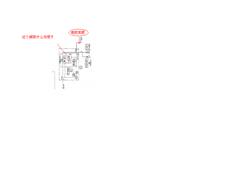

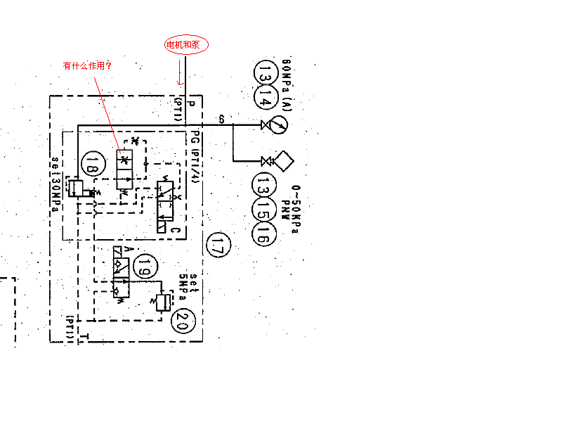

画面不是很清楚,我想知道的是在电磁阀和溢流阀之间的哪个阀起什么做用?8 m0 p( ?% Q8 Z8 d0 P! X

都看不清是什么阀怎么说啊.感觉像2位2通的液控球阀.

好像是个缓冲阀

这是一个常开式的电磁溢流阀。9 o5 U5 S6 g7 U  Y% c% {, m
楼主指示的部件应该叫延时阀(或楼上说的缓冲阀),它的作用是:当电磁铁断电时延时卸荷。

不太清楚,好象是个起缓冲作用的阀。。
