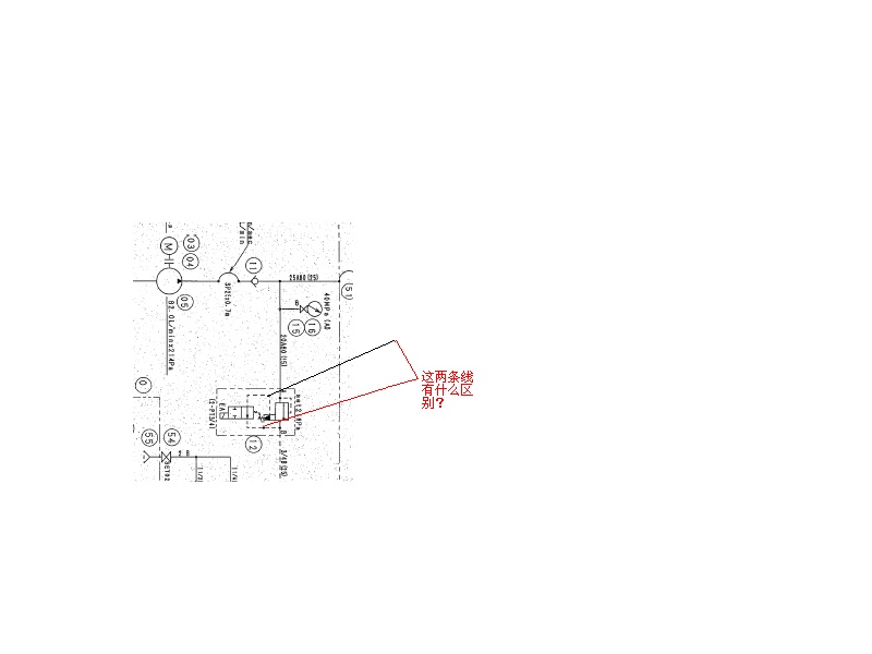

溢流阀的结构图没传上来,希望高手解决!!( r9 N& i1 e7 r- I* R; E! q2 n

这两根是液控线,两位两通电磁换向阀控制该溢流阀是否卸荷。
" l4 L/ R8 @; n/ E- e% y4 ?目前这个状态为常开式电磁卸荷阀

但是我在溢流阀的结构图上看过,它的外控口只有一个X口,另外一个口是控制它泻荷的!!!如果X口和回油箱连接,它还能起到溢流阀的作用吗?

这是个常开状态的电磁溢流阀。当X口接油箱的时候,溢流阀卸荷,处于常开状态

这是个常开状态的电磁溢流阀。' }) h. n# d! G; D" |
当X口接油箱的时候,溢流阀处于常卸荷状态,电磁溢流阀不再起调压作用,一般这个口接远控调压阀,用于远程控制。2 t$ x/ }- V. j& @- H
搂主说的这两条线为内部控制线。

这是一个标准的常开式电磁溢流阀符号。电磁阀在不得电时溢流阀处于卸荷状态,溢流阀不再起调压作用,也即油泵工作在空载状态;当电磁阀线圈得电时溢流阀处于溢流状态,溢流阀控制系统压力作用,油泵为系统提供工作压力。

一条是进入先导电磁阀的控制油,一条是先导电磁阀的回油。没有什么高深的奥秘。

当系统需要溢流阀控制的压力时,电磁阀不动作,当系统不需要溢流阀控制的压力时,电磁阀动作!在进口的系统中较常见!

这是一台常闭电磁溢流阀,相当于有两个先导阀。不通电时,溢流阀卸荷,通电溢流阀起作用,这时和普通的溢流阀工作原理一样。可以节能,减少发热。

没看明白,若得电溢流的话,液控端是封死的,液体几乎是不可压缩的,那液控端几乎不可能打开.请指点.

这样子用溢流阀是多此一举,这种先导式溢流阀本身就带外控口,当相要卸荷时通过二位二通的电磁换向阀和油缸相通,此时先导阀不起作用,让主阀的右端压力为零,只接卸荷,没有什么压力损失。当想起溢流作用时,通过二位二通的电磁换向阀使这一外控口关闭,这时先导阀起作用。而上图通过二位二通的电磁换向阀直接把溢流阀给短接,在小流量的场合可能还马马虎虎可以,因为这种电磁阀的通流节径有限,卸荷的效果不太好。
