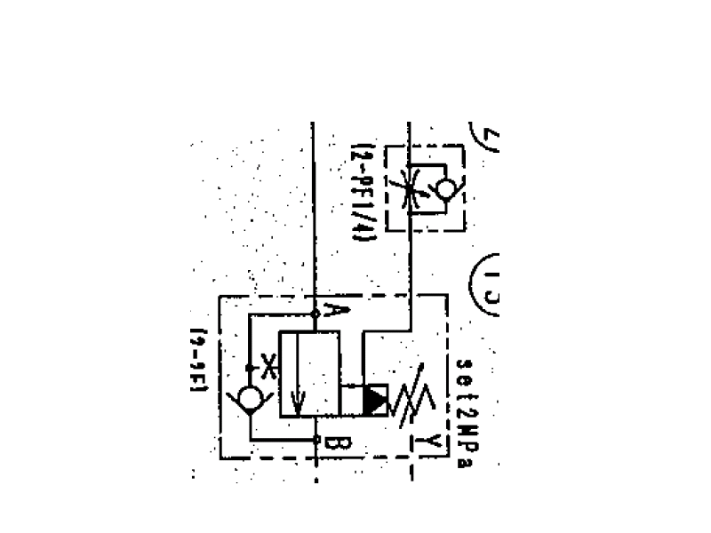

背压是怎么调的?单向阀和截流阀并联是为什么?

单向阀和截流阀并联是单向节流阀.
! j& s+ I- _9 h9 j/ e& s1 d至于图中的单向阀是什么作用,看不清楚,楼主放大上传

那是个单向抗衡阀,单向阀确保单向控制。

单向阀和节流阀配合是单向节流调速控制的组合阀,用以控制前端的电液伺服溢流阀的开启压力实现远程控制调速。单向阀是在从B到A向液压流动时可以不用经过溢流阀直接回油,实现快速运动。! E2 }, z, V! {! ?/ G% n) f0 W$ B

楼住的阀是平衡阀(或者是单向顺序阀),

同意6楼的说法,另外楼主所讲如何调整背压,就是要调电液顺序阀弹簧的预紧力。

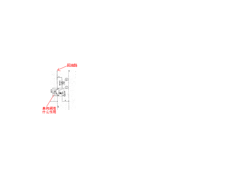

此阀到底是顺序阀还是背压阀?A、B到底何去何从,建议楼主将图纸完整上传看看
 楼主| 发表于 2007-3-28 09:50:33 | 显示全部楼层 来自: 中国北京
好的!!我把整份图纸上传!!希望高手解答!!!

单向阀主要用于实现系统补油,当A侧油压过低时,可以通过B侧由单向阀进行补油.该阀组主要是一个背压阀,用于实现马达的补油,防止马达运动不平衡,同时可以对电液换向阀的控制提供一定的压力。3 t; E% ^: m- D& R$ \# w

并联是单向节流阀,下面的是平衡阀,背压调单向节流阀的流量就可以了.
发表于 2007-3-29 23:58:51 | 显示全部楼层 来自: 中国上海
单向顺序阀用作平衡阀,也叫背压阀。外部先导式,图中的单向单向节流阀接在先导口上,调节顺序阀反应速度。
发表于 2007-3-30 00:21:08 | 显示全部楼层 来自: 中国上海
平衡阀,用于单向负载场合,当马达或油缸反向运动时,可在回油腔建立背压后顺序阀才开启,目的是弥补节流阀的速度钢性不足,侧底防止反向失速。我用过好几次,效果很好。

这个图上的平衡阀是进口的吧  阀本身有调节孔 用内六角向里调 就增大背压
发表于 2007-4-4 09:43:02 | 显示全部楼层 来自: 中国重庆
图上好像是一个单项顺序阀,做背压用。
发表于 2012-7-25 14:11:18 | 显示全部楼层 来自: 中国湖北武汉
同意16楼,单向顺序阀,先导控制口的单向节流阀调节其开启快慢,左侧单向阀是反向流通,也可用来补油,
