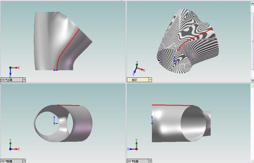

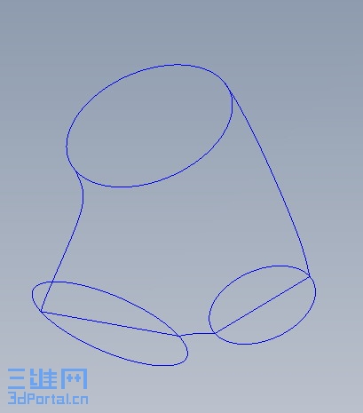

给IGS线补出三通面,尽量要光滑些!!

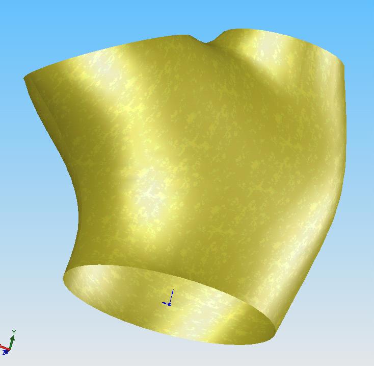

发表于 2007-4-11 01:15:03 | 显示全部楼层 来自: 中国江苏苏州
有空做了一下,感觉还是用得不太顺手SW07

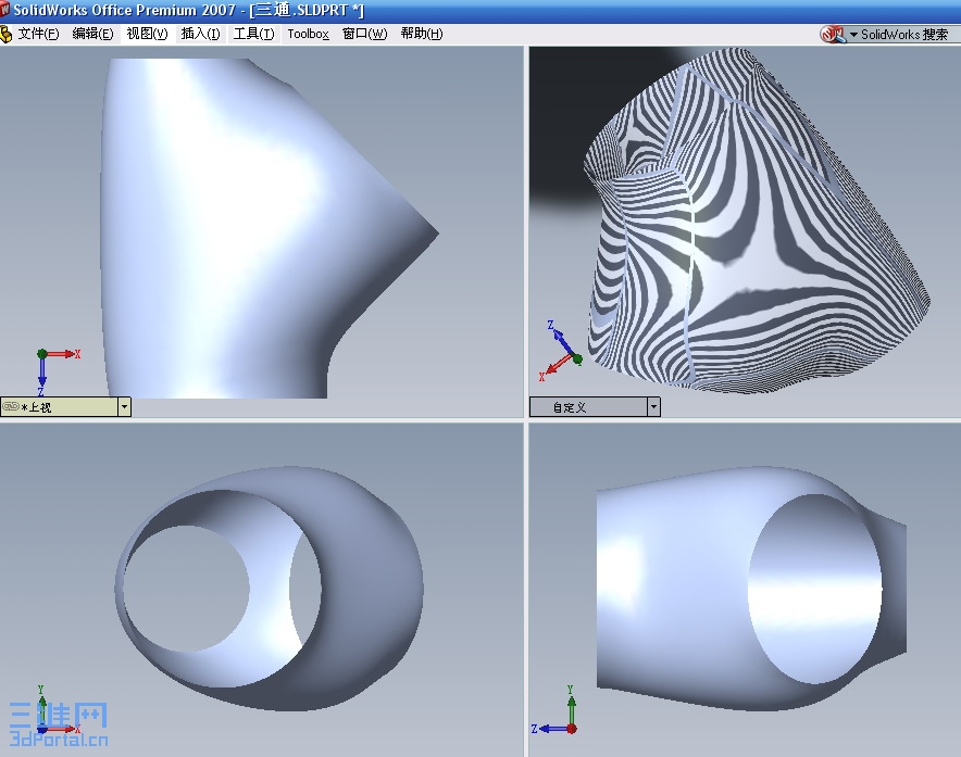

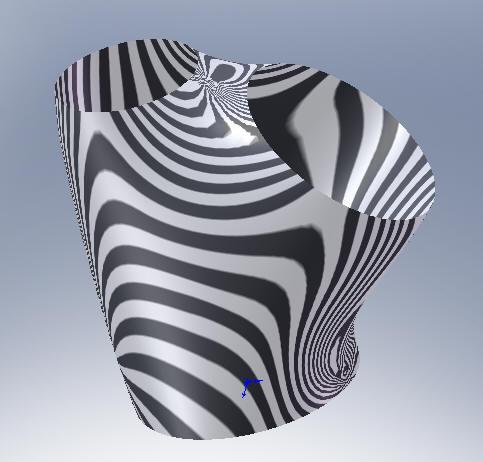

发表于 2007-4-25 14:08:56 | 显示全部楼层 来自: 中国浙江杭州
支持“哈哈屁”兄弟

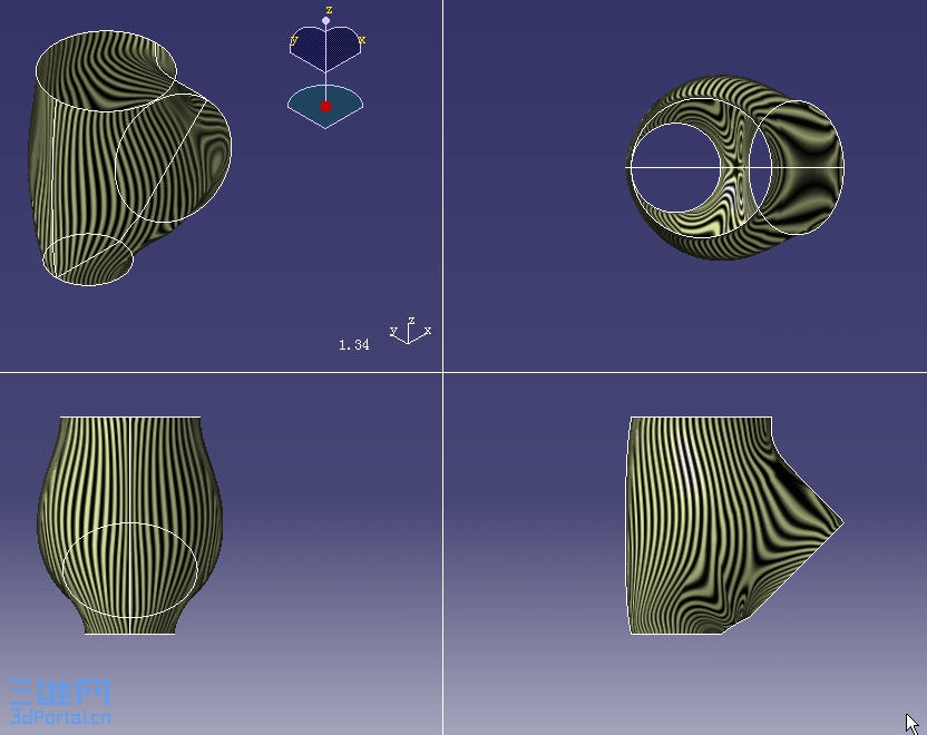

, S( C  D0 N% x, B. z2 E( D/ z要做到过线,简单;
( f9 q3 t& P0 K; ^& k: Z3 Z4 @但线并不是规定了所有的外形,看我下面的四视图,front和right两视图的外形不是由线约定的,看楼主的(大肚子:lol: )和我的这两个视图,可以发现是完全不一样的。这个外形也当然没有正确与不正确的区分了。
# m$ j. Z% a8 l& `有兴趣的可以练练,从练习中找自己的方法,自己的理解。
艾飞 + 3 跟做加分

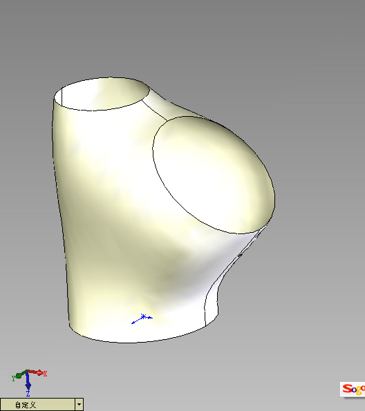

 楼主| 发表于 2007-4-25 15:30:29 | 显示全部楼层 来自: 中国广东中山
回复 #15 gaoch 的帖子
老大,我受教了,自己也觉得看起来很不顺啊!今晚回去再练多一次,谢谢,(高潮兄)以后请多指教下!

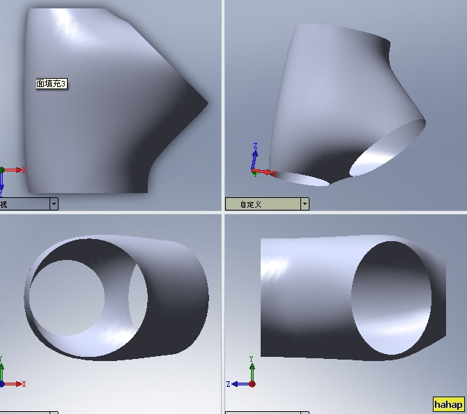

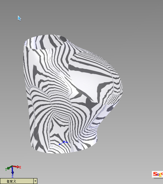

 楼主| 发表于 2007-4-26 01:29:06 | 显示全部楼层 来自: 中国广东中山
这是改过后的,没那么肥了,高潮兄帮忙看下!8 o0 X( T( q/ [) A! [" ?2 l. _' z
  s' n) q* @* _# t[ 本帖最后由 hahap 于 2007-4-26 01:30 编辑 ]
发表于 2007-4-26 09:26:56 | 显示全部楼层 来自: 中国浙江杭州
原帖由 hahap 于 2007-4-26 01:29 发表 http://www.3dportal.cn/discuz/images/common/back.gif
: @) l7 u) h0 A% K7 j' P' i) c/ H" M这是改过后的,没那么肥了,高潮兄帮忙看下!
+ M- O* ]1 V& n:handshake :handshake ,多练习,熟能生巧。
. k3 X0 B3 D" G/ y! w- K看高光照到的一点点区域的曲面,大面应该是用填充做的吧。。
 楼主| 发表于 2007-4-26 09:43:49 | 显示全部楼层 来自: 中国广东中山
回复 #18 gaoch 的帖子
是用填充做出半边再镜射的!

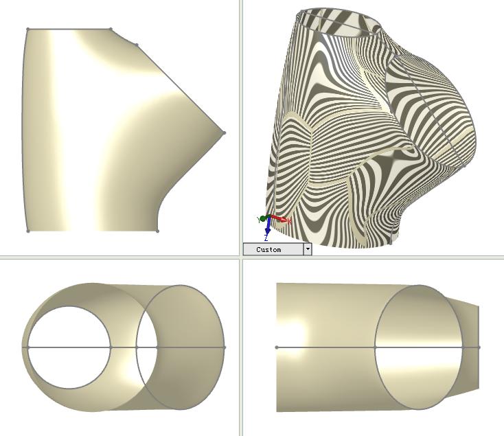

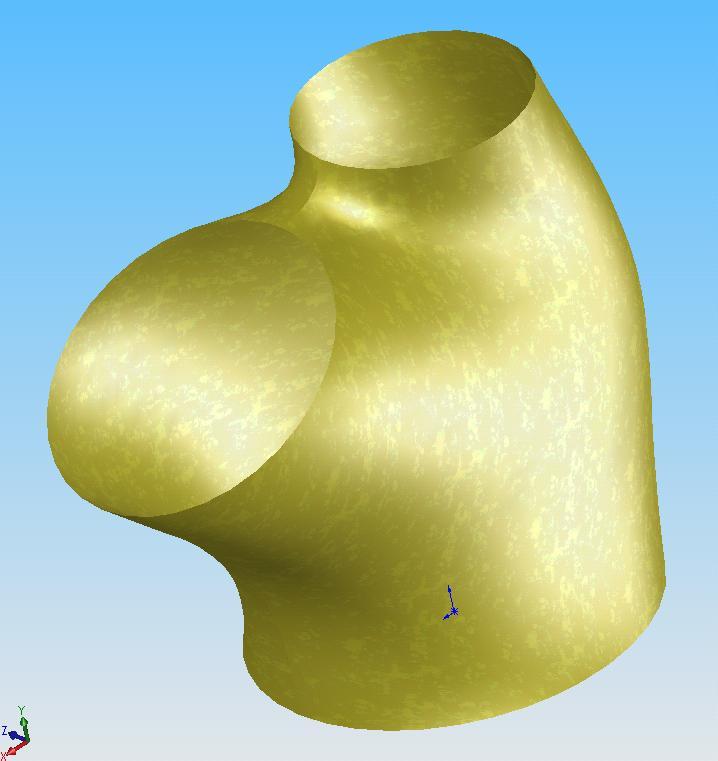

发表于 2007-4-26 11:05:04 | 显示全部楼层 来自: 美国
唉,都不肯告诉我怎么做 ,只好自己动手丰衣足食了  。看看是不是这个效果?希望大家都能够给我提些意见,我需要在sw上快速进步,因为平时时间不太多,谢谢了! 很多sw命令都还没用过,看来前进的路还长,长夜漫漫,无心睡眠。 0 \. u4 Y* n+ |" p
# H( |! e/ j  O7 @9 V
[ 本帖最后由 帝国工程师 于 2007-4-26 11:08 编辑 ]
艾飞 + 3 跟做加分,可以做服装设计了,哈

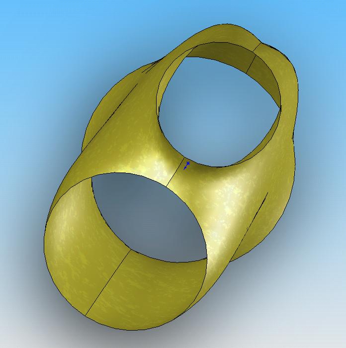

发表于 2007-4-26 17:25:25 | 显示全部楼层 来自: 中国贵州贵阳
做了个,批批啊

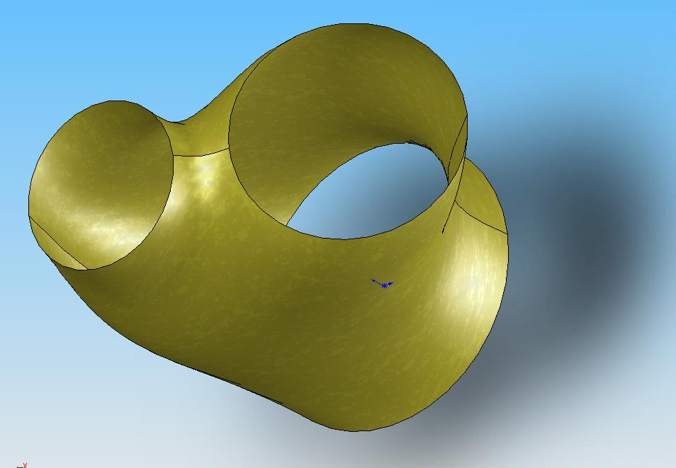

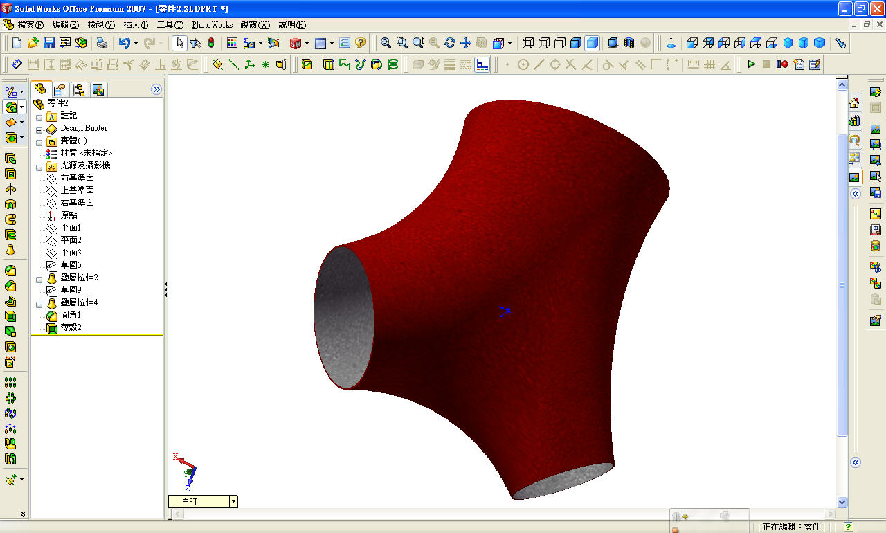

发表于 2007-4-29 22:50:13 | 显示全部楼层 来自: 中国台湾
做的不太相同,臨時起一所以將就一下囉!
2 Y# F6 a( ]8 L- [& F看圖練習一下,請指教!
艾飞 + 3 跟做加分
