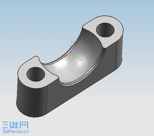

发表于 2007-3-27 20:23:48 | 显示全部楼层 |阅读模式 来自: 中国安徽滁州
请大家多多帮忙啊 急等着要啊 我的邮箱是shizhih4266@yahoo.com.cn

发表于 2007-3-27 20:42:42 | 显示全部楼层 来自: 中国上海
用放电加工吧,呵呵呵
发表于 2007-3-27 20:58:40 | 显示全部楼层 来自: 中国重庆
我看了一下,你这个应该属于工艺问题。小批量呢,你可以直接铣,量大一点,你可以上车床加工,普通数控车就行了。但你这个零件好像更像铸造而成,如果量很大,最好是铸造(根据表面要求,也可以再进行机械加工)。二楼朋友所说的放电加工一般对模具是这样,但你这个像是个零件,本身不是很大,上车床是可以进行批量生产的。
