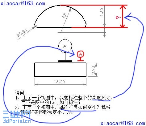

如下图工程图中,将箭头、各种字体都设小了,可那个基准符号怎么设置才变小呀?) X9 u* `* s/ X4 r' h$ n
还有就是标注尺寸的哪个问题,请知道的朋友讲一讲,谢谢!9 w5 v+ B9 O$ q  A5 r1 `

刚才试了试,基准符号大小和后面的注释字体是同步缩小,放大的;6 a7 s" b! J7 L2 R, l3 U2 Z* L; k
你试着改一下注释字体里的尺寸字体大小试试!

第一个问题,你在尺寸标注时选择了直线与圆弧后,将出现的动态尺寸拉至靠近圆弧端,按住shift键点击鼠标左键确定即可。

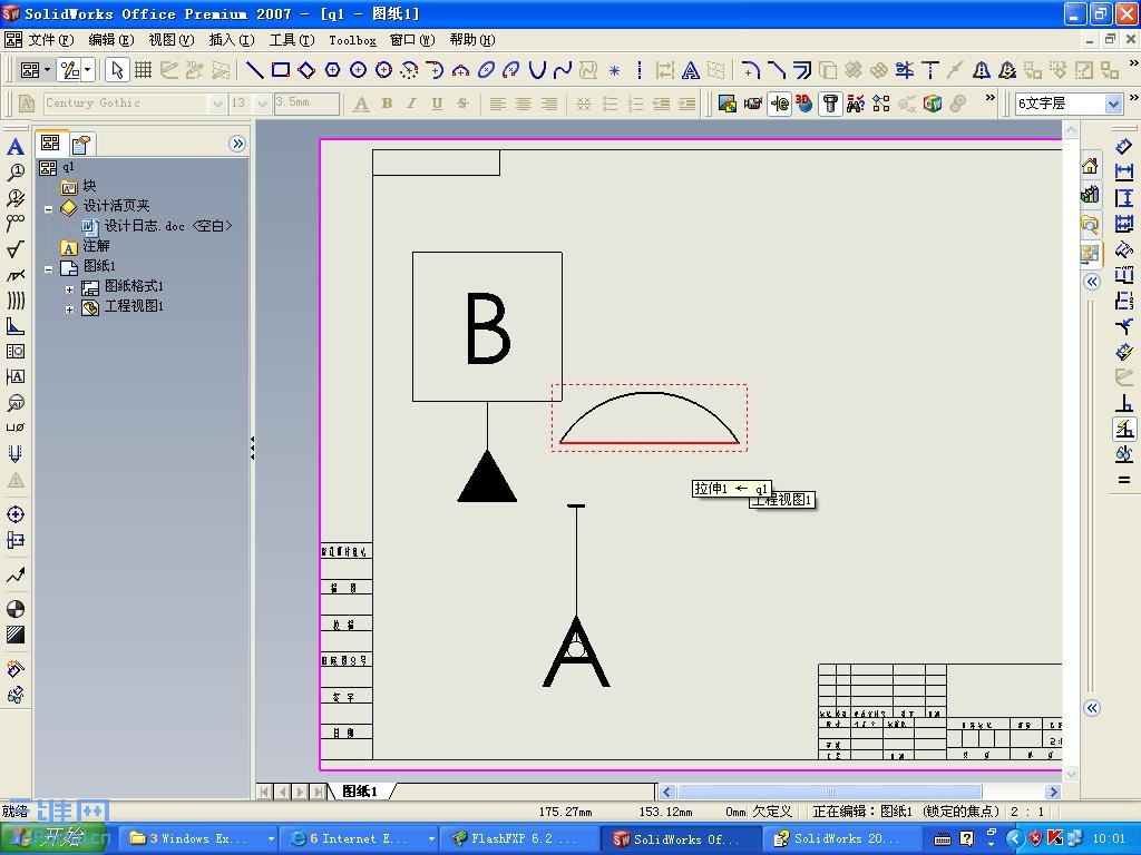

发表于 2007-4-6 10:01:34 | 显示全部楼层 来自: 中国山东烟台
根据试用,只要改成方形,就行了在sw2007 sp0通过
