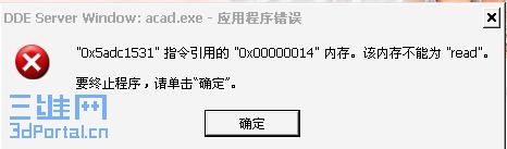

我的CAD每次使用完关闭的时候都显示这个,请高手指点这是什么原因,谢谢!

用户权限不够,或是数据库设置有问题,可以以管理员重新安装一次
发表于 2007-3-27 22:35:55 | 显示全部楼层 来自: 中国福建南平
应该是你的系统没装好,我也碰到过,系统重装就好了

发表于 2007-3-28 08:20:52 | 显示全部楼层 来自: 中国江苏扬州
应该是你的系统问题,比如说是你的内存空间不够时也会被终止运行。最便捷的操作就是系统重装。
发表于 2007-3-28 08:45:50 | 显示全部楼层 来自: 中国上海
有安装软件没有,建议卸载后重新安装一次,原因很难讲,可能丢失文件或没有Crack好

发表于 2007-3-28 09:34:42 | 显示全部楼层 来自: 中国上海
下面的建议可能会有帮助:
/ n' Z6 r4 v5 ~" @: w1.查看系统中是否有木马或病毒。这类程序为了控制系统往往不负责任地修改系统,从而导致操作系统异常。平常应加强信息安全意识,对来源不明的可执行程序绝不好奇。 ) a- Q  t5 t7 G$ x
2.更新操作系统,让操作系统的安装程序重新拷贝正确版本的系统文件、修正系统参数。有时候操作系统本身也会有BUG,要注意安装官方发行的升级程序。
5 l) b( _: V$ f, V( I( f) b  B$ T3.试用新版本的应用程序。 6 m4 |. i9 z: E: z4 X  z! w; _
4、删除然后重新创建 Winnt\System32\Wbem\Repository 文件夹中的文件:
0 b5 T' h+ D- Q% _- |0 e  H在桌面上右击我的电脑,然后单击管理。
+ A5 Y% ]3 |) a在"服务和应用程序"下,单击服务,然后关闭并停止 Windows Management Instrumentation 服务。
9 k+ O3 [: a) T3 K) Q6 J7 j删除 Winnt\System32\Wbem\Repository 文件夹中的所有文件。(在删除前请创建这些文件的备份副本。) % s/ i! T6 y2 U; G
打开"服务和应用程序",单击服务,然后打开并启动 Windows Management Instrumentation 服务。当服务重新启动时,将基于以下注册表项中所提供的信息重新创建这些文件: * _* ?4 \, @; o7 c
HKEY_LOCAL_MACHINE\SOFTWARE\Microsoft\WBEM\CIMOM\Autorecover MOFs

试试换个安装文件。在安装前清理干净注册表,建议使用优化大师清理。9 @( D  c8 U  w* |) J. x1 Z
如仍出现该问题,应该是电脑本身的问题,可查查电脑是否中病毒或木马。

发表于 2007-3-28 18:08:47 | 显示全部楼层 来自: 中国北京
这个可能是盗版软件的问题。
/ |2 ~+ G8 C4 I1 R
1 |( B$ K* t% I1 f4 {拿别的安装包重新安装一下。看看可不可以解决。
