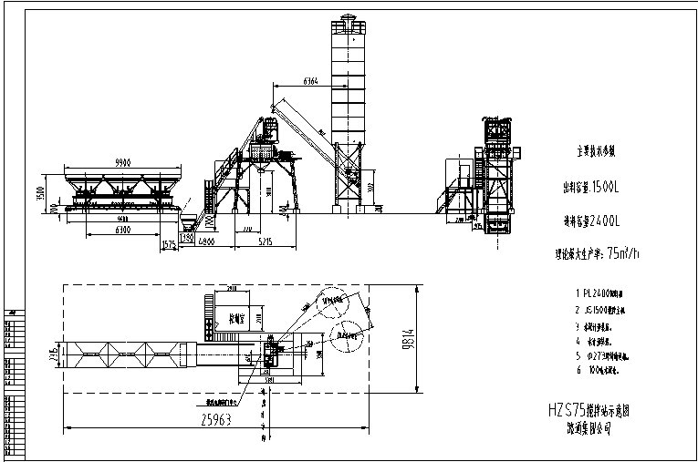

发表于 2007-5-4 21:24:36 | 显示全部楼层 来自: 中国江苏南京
HZS75搅拌站示意图
