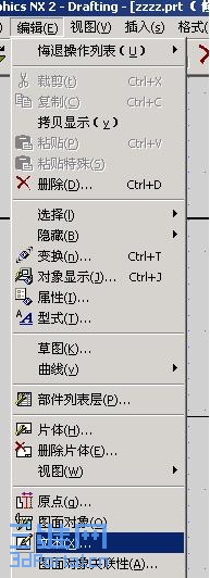

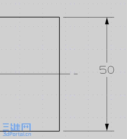

可以修改,具体步骤如下:2 C8 S) x* m8 M: r
6 l/ K, B) _. \- i  E
1)进入制图模式,找到你要修改的对象。(附件111)+ J3 N" ]6 H8 S+ O  _- \& k
2 U. x+ d9 e: y) ^' I/ ^2)选择“编辑”-----〉“文本”命令(附件222)- P* T2 @9 X' E7 ^. d
' R' m: @. f4 V

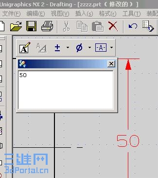

3)点击你要修改的尺寸,这时会弹出一个对话框,在这个对话框里可以将尺寸改成你想要得数值。(附件333)
% R+ v8 y4 n: _9 v" |1 h& _' a; {
& K3 Z% P5 M7 a( ~* ^! C: A4)确定后会弹出一个“尺寸值关联性”对话框,选择“是”就可以了。(附件444)2 u5 s4 ~: H$ y# A4 n) N

发表于 2007-3-28 14:35:26 | 显示全部楼层 来自: 中国北京
NX4中,命令在“编辑”——“注释”——“文本”。
