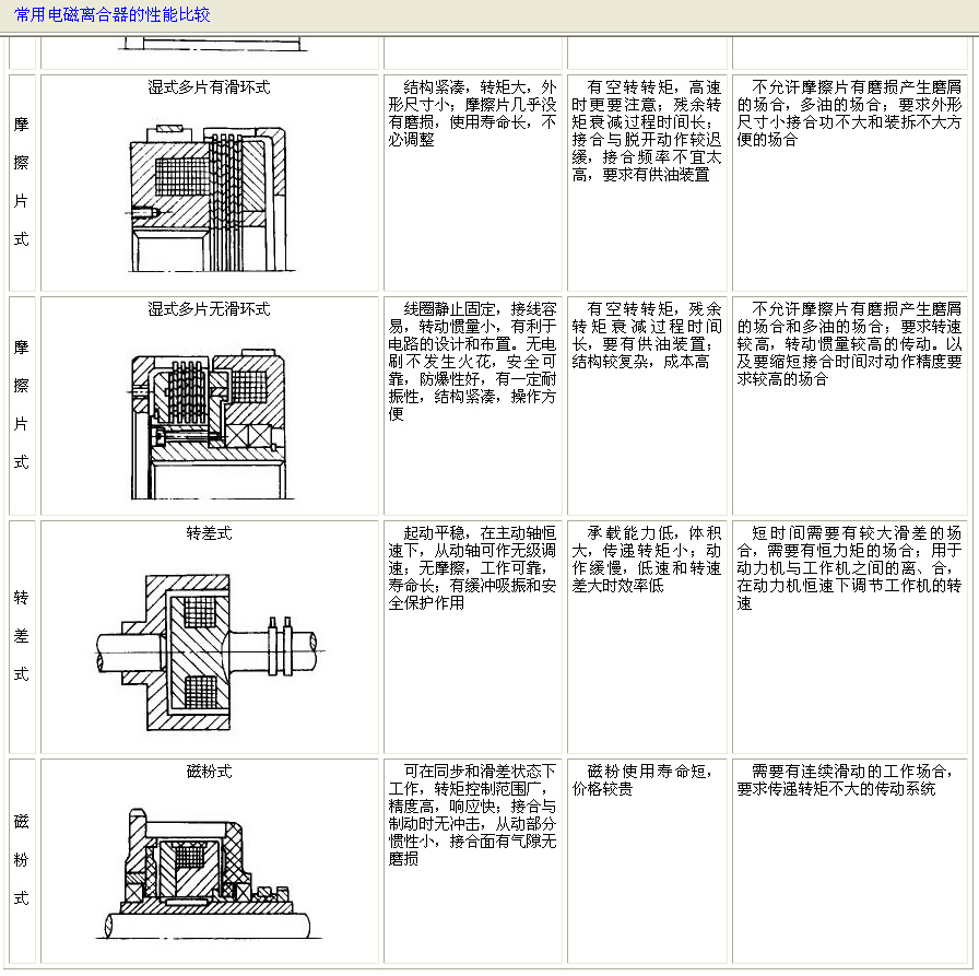

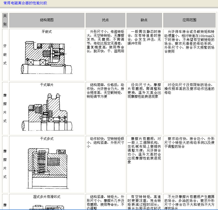

想用一下电子离合器,可是以前没有用过,不知该怎么选用,能传递多大的力,价格贵不贵呀?有用过的朋友介绍一下,谢谢!

电磁离合器较多的还是磨擦片离合器,它是由普通磨擦片离合器演变而来、它是用电础铁替代了原离合器的压盘机构从而简化了操纵结构降低了产品成本、提高了可靠性以及减少了维修费用,它的用途广泛,只要是用磨擦片离合器的地方均可用之替代,该产品的规格品种很多,用时特别注意有干湿之分,不能混用。再要注意的是电磁铁工作电压低了不能可靠工作、高了则容易烧毁电磁铁。另外电子离合器其实也是电磁离合器只不过控制方式有所不同其它并无太大差别。楼上所说的应该是滑差式电磁离合器它可用控制电压的方式来控制输出扭矩、从而控制输出轴的转速。该离合器只要负载在控制范围内及部件不损坏(重点是轴承)的情况下也是很可靠的。

另:《机械设计手册》上也有较详细的介绍及选型,鉴于篇幅,不方便贴出来。还是自己去查吧。
