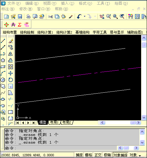

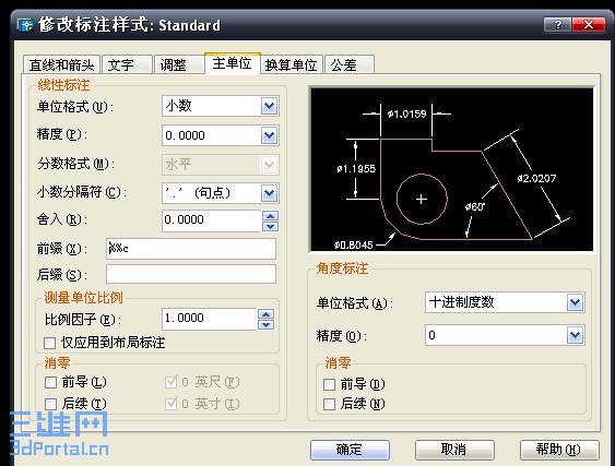

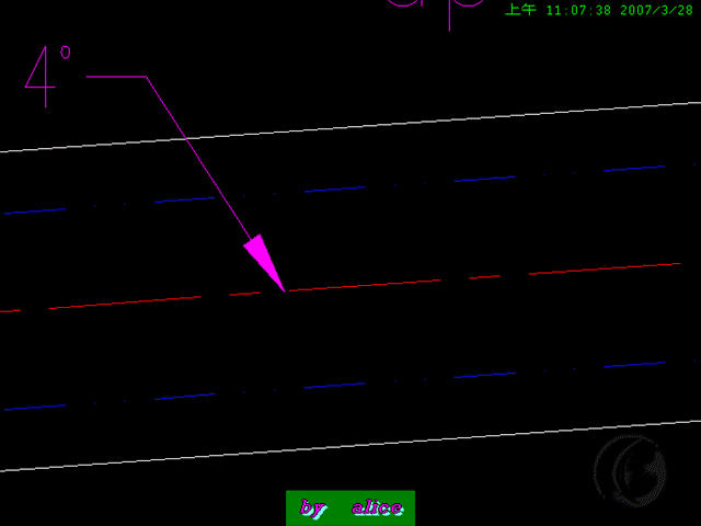

斜度直徑...怎麼標註呢

回复 #1 alice-1 的帖子
没看明白是怎么回事,可否给全点信息?

是下面的意思吗?

/ L+ I4 ]. M! e" I1 T :o ..只有這樣啊...看不到過程

你浏览器屏蔽了网页动画?

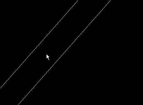

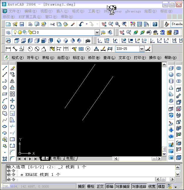

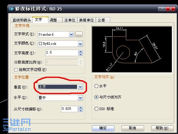

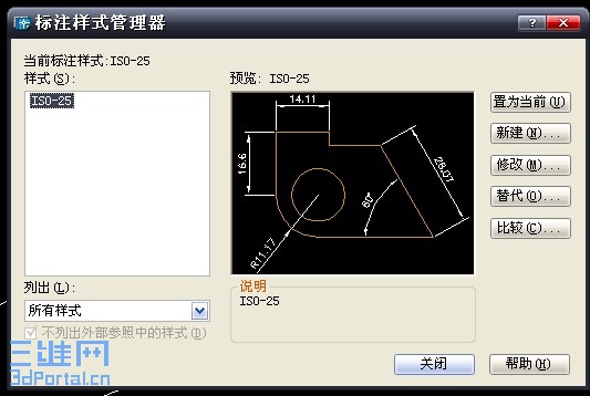

你可以直接标出如图1,然后编辑如图2,确定就可以图3

是不是要把文字标在线上呀

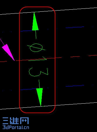

发表于 2007-3-28 11:14:40 | 显示全部楼层 来自: 中国江苏镇江
我的一步到位哦!9 D6 _" n) w! n
1 v! F0 J0 W6 x" a6 a
呵呵....原来你是来讨论做法的呀!方法多哦!

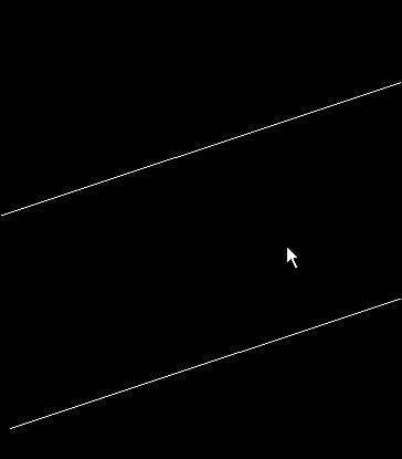

我也来一个:在需要标注的位置先作一条辅助线
) B1 o: O, j1 R% Y  S% p3 ?更简单的方法:先选择对齐标注,在需要标注的位置同时按键盘Shift键及鼠标右键来选择:最近点,7 L( n, D; R( F: F# b1 l8 C
就不用作辅助线了。

用的是哪个插件?能一步标出直径
发表于 2007-3-28 11:21:55 | 显示全部楼层 来自: 中国江苏镇江
原帖由 blackbird 于 2007-3-28 11:19 发表( m4 _, r& {, Y
用的是哪个插件?能一步标出直径
5 I+ T# C  _& o7 ^/ i5 m( u' {
9 _% ]+ F0 J& x- p. Z5 Z: z9 p9 o
这个那里要插件呀!标注样式里设置呀!

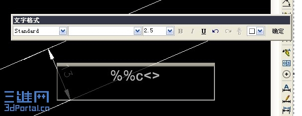

发表于 2007-3-28 11:27:33 | 显示全部楼层 来自: 中国广东汕头
原帖由 ★新手★ 于 2007-3-28 11:21 发表. c9 N) g% @1 t! P! S) V
. l2 H& U: |' h
9 D  `0 y, ]1 H8 [+ x2 l/ B这个那里要插件呀!标注样式里设置呀!
! a% }! ~, q, Y) d前缀这里对吧
发表于 2007-3-28 11:29:31 | 显示全部楼层 来自: 中国江苏镇江
回复 #20 zcp68941125 的帖子
对!所以可以一步到位!

原来是加了个前缀,
, j7 l$ q8 q; }- q, t! \9 y: K8 }, y( `" A% H5 X" _9 c
我也来一个
% C; Z: c5 C! X) U0 e/ E被杀鸡的抢先了, :lol: ,录像费了点时间
