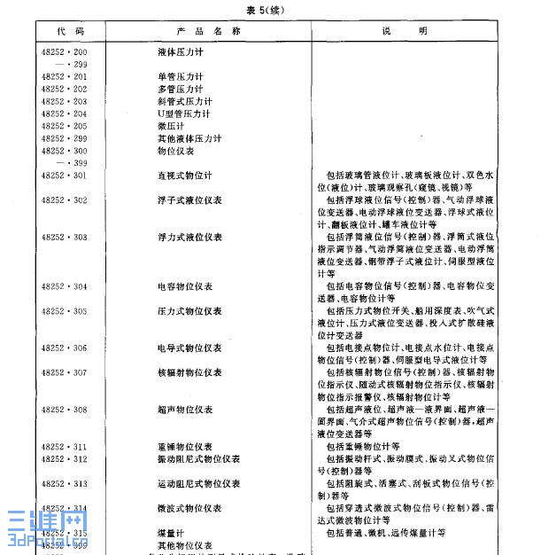

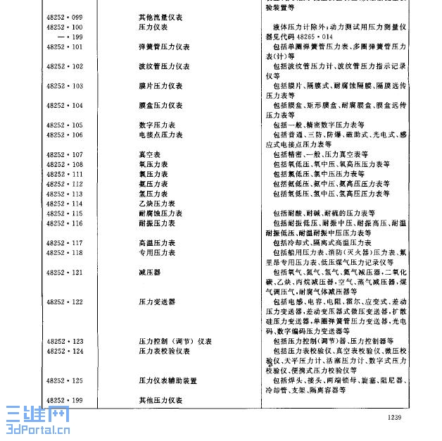

发表于 2007-4-2 15:39:15 | 显示全部楼层 来自: 中国上海
你要问的不是行业代码吧?应该是产品代码吧?
# q  Y) J1 [- U3 ^0 F5 R) [
0 `- k7 {7 ~8 TGB/T7635.1-2002全国主要产品分类与代码 第1部分 可运输产品(上、下)7 o2 M5 n8 b5 h* F1 ]
有关压力仪表的两页。这个标准有1394页,电子文档有36M。
