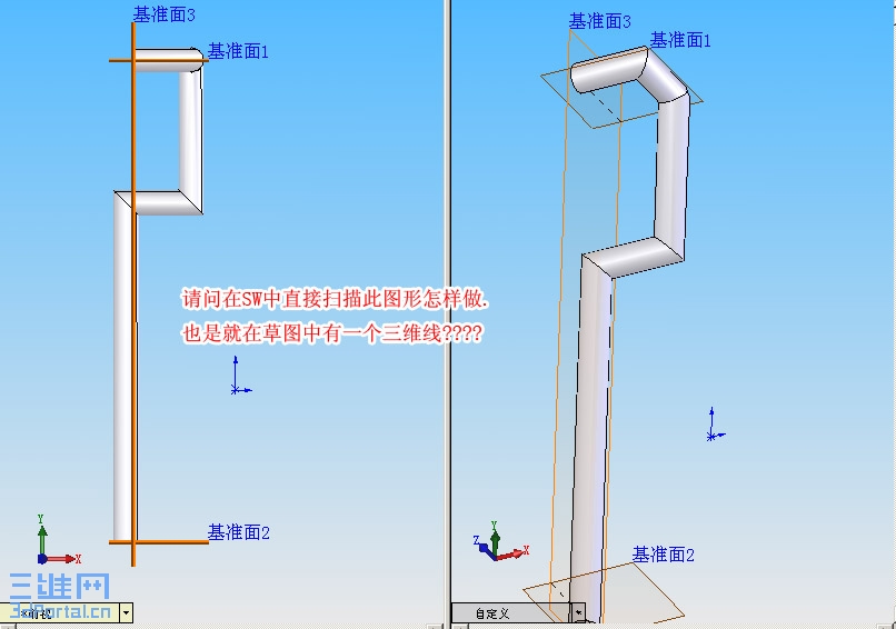

可以直接扫描出此图吗7 I6 g0 g! |3 _& j2 {
也就是说在草图中可以绘制三维线吗.8 g  v5 n) |8 v" u- n
此图俺扫描了二次在得到的.6 B6 T+ Q  j+ o' S0 \8 D. S
SW有点入门了...........

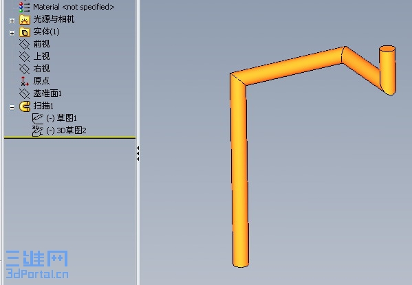

发表于 2007-3-28 16:07:23 | 显示全部楼层 来自: 中国广东中山
楼主是不是要这样的呢?在不同曲面上的线可用3D线一次画出!

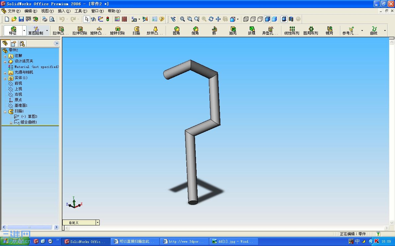

发表于 2007-3-28 16:10:20 | 显示全部楼层 来自: 中国陕西西安
可以直接扫描,用两个基准面做两个你需要的草图然后将两个草图的曲线合并,扫描就可以了

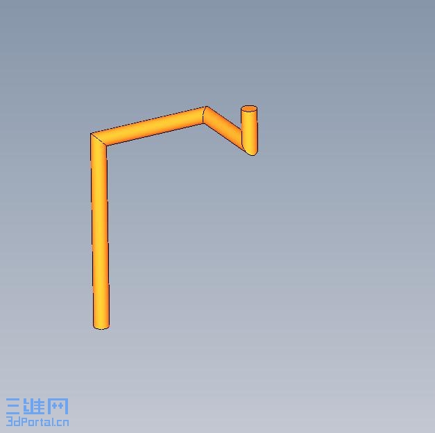

 楼主| 发表于 2007-3-28 16:34:49 | 显示全部楼层 来自: 中国江苏扬州
, }8 T/ p6 @, i8 e" i1 U就是这样的效果.'  e. E2 W" j! z2 ]' s6 i

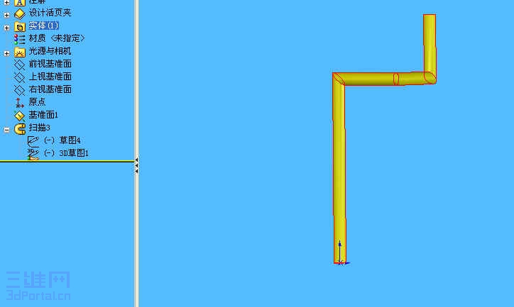

发表于 2007-3-28 16:35:01 | 显示全部楼层 来自: 中国浙江台州
可以扫描,先用3D草图画一轮廓线,再画一个圆,通过扫描就OK了
发表于 2007-3-28 16:57:12 | 显示全部楼层 来自: 中国浙江嘉兴
完全可以,先画3D草图路径,再画轮廓即可一次扫出
