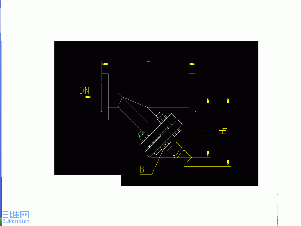

发表于 2007-3-30 15:17:39 | 显示全部楼层 来自: 中国河南新乡
你的连接管子是多大的?给出管路连接尺寸。给你管道滤的图,可以看看
( Q$ Q/ t: @( r6 w$ ?
9 T" P! O; t: b. X0 T[ 本帖最后由 houmingwu 于 2007-3-30 15:19 编辑 ]
发表于 2007-3-30 15:20:48 | 显示全部楼层 来自: 中国河南新乡
为什么图片没上去我再试试!精度80μ" ^4 r. W! E( K  N$ _: \, p0 G
# g! i4 K" T$ e# J' y[ 本帖最后由 houmingwu 于 2007-3-30 15:31 编辑 ]
发表于 2007-3-30 15:25:28 | 显示全部楼层 来自: 中国河南新乡
终于看到了,楼主有什么问题可以直接找我。QQ446099405

发表于 2007-3-30 16:38:03 | 显示全部楼层 来自: 中国河南新乡
双筒滤器和管道过滤器相似,不过里面装的不是一个滤筒,而是25~30个滤片。效果差不多,解决了就行。
