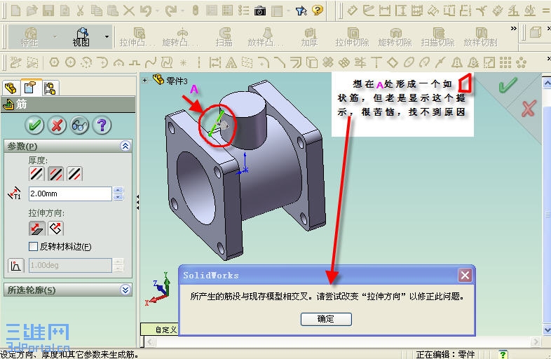

这个地方我做不出来啊,其他形式的筋都可以做就是这里卡壳
发表于 2007-3-28 20:51:07 | 显示全部楼层 来自: 中国四川成都
你那根线不能和边界相交,- i  m1 J" S- b2 c# R/ U
把他放进去一点就可以了 ,' d4 P+ f% t8 M0 w8 B- C$ Q
不知道正确不,原听大家PP
发表于 2007-3-28 21:26:18 | 显示全部楼层 来自: 中国湖北天门
你选的线条,如果是和圆柱的侧母线重合的话,再两边对称拉伸肯定不行,应该使该线条往侧母线里面过一点就可以了.

  往侧母线里面过一点就可以??能否图示以下,或说明白点,谢谢!

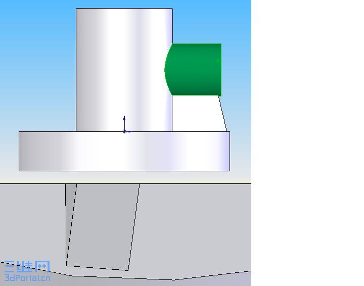

发表于 2007-3-28 22:23:41 | 显示全部楼层 来自: 中国云南昆明
是这样的。筋虽然很在窄,但它还是直线,和圆相切的时候,如果筋的中间在圆边上的话,哪它的两边就在圆外,而不能和模型相交了。所以应该把线往里面画一点,保证筋和模型相交。看图你就明白了。

发表于 2007-3-29 12:56:29 | 显示全部楼层 来自: 中国山东烟台
5楼正解4 _7 ~  r% c3 ]+ Z. [& }
你画直线正好和顶圆相交但拉出筋2边一扩就在圆柱体外了
- e4 J6 ^: ]$ b不与圆柱交无法作出/ G2 d" m% |/ N! g
就是拉伸也得最后切掉一点才正合适

发表于 2007-3-29 22:31:01 | 显示全部楼层 来自: 美国
原帖由 hmhding2007 于 2007-3-29 21:31 发表
8 l$ J, r: ^0 E* b那我要把筋对齐边就意味着用《筋拉伸》做不成了,非要用拉伸不可吗,SW这么个低级BUG怎么就不能解决呢
* T  S! C+ n3 S- A4 b
这不算是bug,因为一个平面与圆柱面相交的时候首先是相切状态,例如:加强筋的某个平面与圆柱面相切,也就是你现在遇到的这个例子。相切处只是一个直线,当然无法形成真正的加强筋!在这种曲面状态做加强筋,我觉得还不如直接使用如同六楼的那位朋友所说的:实体拉伸,然后再合并,最直接快捷。
