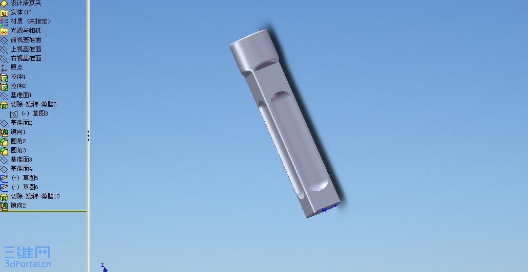

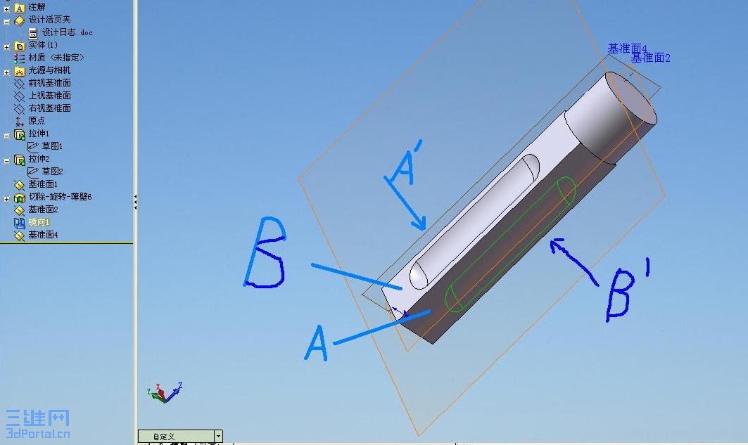

我是刚学 solidwork的新手,向高人请教该零件的A面和对面的A`面能不能还用B面的特征镜像,我已经完成了B`的镜像如果A和A`不能用B面的特征镜像那么有什么方便的办法?完成谢谢

没问题的,用B面为镜像面直接镜像就可以了

" n. K  y1 z+ z谢谢老师指导。您的意思是B面可以直接镜像到A或A、面?具体怎么做能否教我?我用草图复制、旋转、移动把它搞定了,但是感觉太麻烦。

可采用特征圆周阵列来作,特征选“切除-旋转-薄壁”,阵列轴选圆柱拉伸的临时轴,阵列数选4,勾选“等间距”即可。
