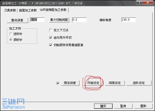

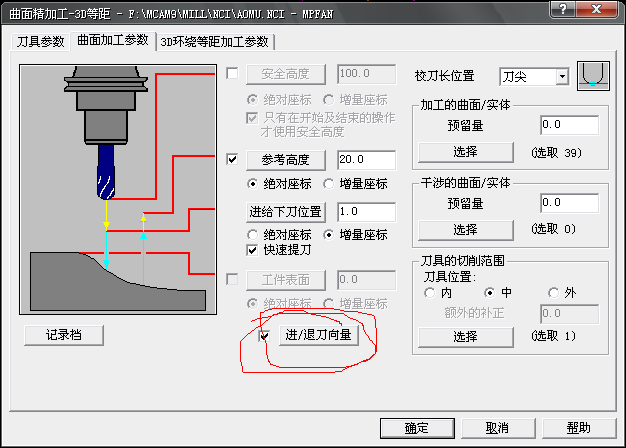

9 u# A# I8 E4 I6 K$ r  ?, m' `还有就是程序中的3D环绕刀路我的刀路如何才能设置它的进刀方式...下面的这个图意思是什么??3 I4 z0 x! P4 z3 r) G
该如何设置它的一些参数...0 F8 e1 y3 D& y% t/ V1 i7 j
3 P: y9 _; }" U9 M$ s
$ Q4 ?( E4 _' r8 [- U, Q* R0 E; u* T7 i7 x. s6 C: H1 R! u

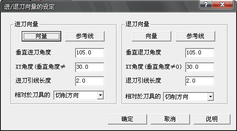

应该如何设置进退刀呢..里面的那些参数的意思真的不知道是些什么意思....请大家帮忙...

还有就是环绕设定选项中参数应该如何设置...8 |* V1 p7 O8 t& v" f1 K

1 j* O6 K2 ~& n还有就是我上面问过的那个3D环绕的进退刀问题和环绕设定的问题能不能帮忙解答一下...7 K! O, ^' E% z# x- f+ i' c9 s

切进和切出就是刀具切削进工件和切削完了然后离开的意思!
& O: x8 T  T7 i$ d2 T5 ?2 S至于你的第二个问题,一般不选。默认就可以了。

2 O5 M$ x( O4 i% A# |. z+ T  V.不好意思呢..我问的是如何设置他的进退刀../ z' X8 f1 |- L% Y( A' |" y

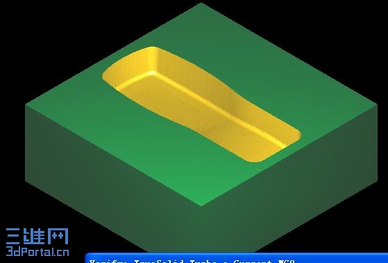

我编制的3D环绕程序程序是垂直下刀的.一实体模拟就报警...! r- Z2 E  R2 D" b
请问有什么办法设置一下进退刀使的3D环绕有一个好的切入切出而不至于撞刀吗?2 p* b" w+ p" u, A
