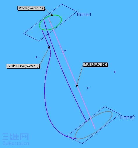

打算做一个酒瓶,使用扫描功能,先分别做了两个正交侧面的两条引导线,同时还草图了一个扫描路径直线,然后在上面端面分别作了一个圆和一个椭圆分别作为酒瓶的上、下横截端面。  a. x8 I5 w5 w$ C& L& k
' e+ J5 }9 r, j  A/ D! l8 p6 F) C

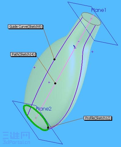

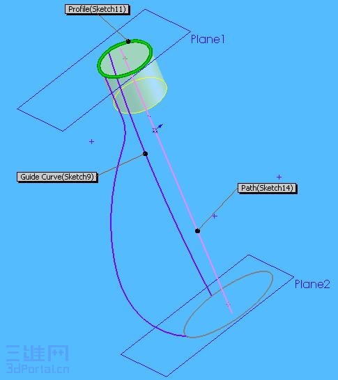

奇怪的是,在进入“扫描”功能后,只能使用椭圆作为横断截面获得成功的扫描效果(如:附图1所示),如果使用顶部的那个作为横断截面便无法获得理想的扫描效果(如:图2所示,只能扫描出顶部的一小部分圆柱,下面的部分扫不出来),甚至有时候莫名其妙的连上面那一段圆柱都不给扫出来并且被告知“无法扫描”(如:图3所示)。% q9 F& Q/ l+ @" G, _; v  q
5 l' T5 H6 \; ]& A  H( z( S2 Z' r请问这是怎么回事???急切盼复!!!谢谢。

椭圆的长短轴是可以变的,而圆的半径是唯一的,那跟你的两条引导线就有冲突了,除非你的两条引导线与圆的半径变化一致就不会有问题了!你把小圆改成椭圆(哪怕长短轴一样)试试就知道了。5 S5 P" C$ N! @- ~( [1 g2 N6 o+ f

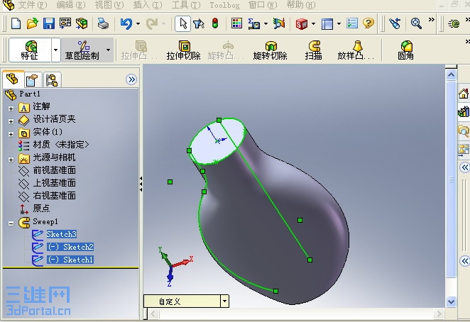

十分感谢!!!我今天最后还是扫出来了,不知道是怎么搞的,还是不太明白,虽然最后弄出来了。你说小圆变成等轴的椭圆,这个我还没有试验过。不太明白你说是数学问题是指什么数学问题。我后来还是用标准小圆弄出来了。SW这些软件太麻烦。

其实就是说一个圆在扫描过程当中始终还是个圆,不能变成椭圆,而一个椭圆在扫描过程中却可以变化成圆(长短轴相等)
