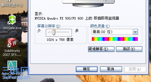

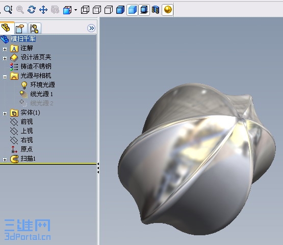

发表于 2007-3-29 13:08:17 | 显示全部楼层 来自: 中国广东中山
以前我就是在开思网下载的教程,后就动手改成功,改成了专业的Quadro Fx500,现在支持SW里的- s+ |" p+ x  Z8 T$ G. u
RealView图形,使用SW材质效果很好. K8 `) X$ L- z+ Q2 Y

$ c) H8 R2 c* m! Y  Q4 g5 f' y- {1 ~" g2 q- w8 Z+ O4 V" y+ V) A7 l
3 N/ p" D& Q, n7 j3 }我用的是nVIDIA芯片的Geforce Fx5200软改(Crack专业显卡的驱动)成Quadro Fx500的,我在家里用ATI的X800XL改成了GL7100,
3 H% B: t% |. u( n( t你要是想改我推荐个改卡的网站你,好专业的网站!http://www.newbietech.net/,我就是在这个网站学的,里面有好多高手,可以帮到你,其实很多卡都可以改的,你自己试下!!

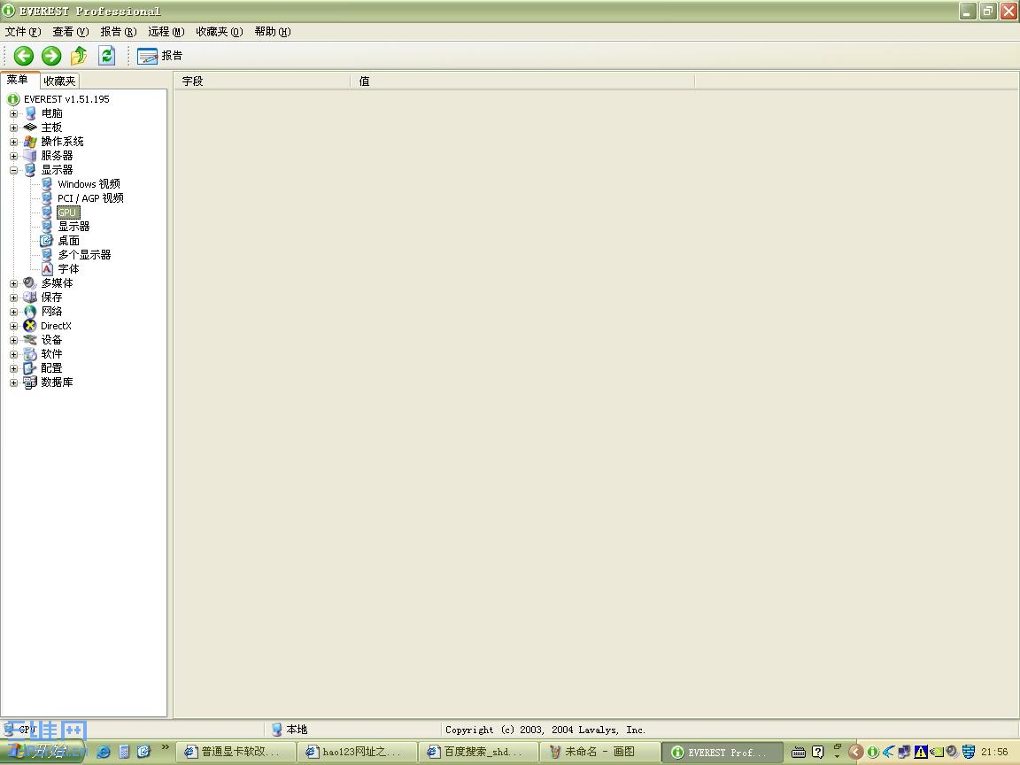

发表于 2007-3-30 22:03:09 | 显示全部楼层 来自: 中国广东
我的GPU怎么没有信息?
