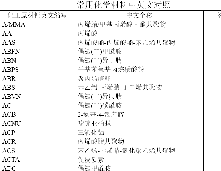

[分享] 常用化工产品英文缩写(化学材料中英对照)
发表于 2007-3-29 12:43:29 | 显示全部楼层 |阅读模式 来自: 中国浙江湖州
起始字母为 A; ^0 ^( ~' g8 I, C* W
英文缩写 全称6 r5 Z* I$ i( F( j. R1 D
A/MMA 丙烯腈/甲基丙烯酸甲酯共聚物
0 X' r- [. n3 C  Z- VAA 丙烯酸) u) L$ C# t5 C  [
AAS 丙烯酸酯-丙烯酸酯-苯乙烯共聚物 ) H4 v4 E/ u; f, |7 t0 Z! ]8 ^4 ]
ABFN 偶氮(二)甲酰胺 & }  n' N& u& B" ^0 r
ABN 偶氮(二)异丁腈
' @  H3 g5 R$ K9 i( }, mABPS 壬基苯氧基丙烷磺酸钠
2 w$ Z. }5 t5 q5 Y7 E6 QABR 聚丙烯酸酯
/ @2 @- N$ C  d2 H+ OABS 苯乙烯-丙烯腈-丁二烯共聚物
1 s) m5 c. O8 {7 Z0 i% Q% Q' bABVN 偶氮(二)异庚腈 / z4 I# T% ~, Y8 k
AC 偶氮(二)碳酰胺2 X$ ~$ q) a3 V# X2 q
ACB 2-氨基-4-氯苯胺 9 {) V& T' p* Q
ACNU 嘧啶亚硝脲0 r! e: j' g2 a- g$ ^8 o9 Q
ACP 三氧化铝
& H# _& _2 G! M) J# e) s8 i* J+ DACR 丙烯酸脂共聚物2 [4 a$ N" \! O' G% k9 G( z( C
ACS 苯乙烯-丙烯腈-氯化聚乙烯共聚物
; V1 P8 r3 y* h$ e! n3 H# l8 }ACTA 促皮质素5 H* ?5 Y2 A) K9 G6 Z, ~. N- h2 R
ADC 偶氮甲酰胺7 V. V! |5 o( i, @# }
ADCA 偶氮二甲酰胺
" L! k( ^4 s  z% W* b8 WAE 脂肪醇聚氧乙烯醚/ v9 E, f! U* }
AES 脂肪醇聚氧乙烯醚硫酸酯钠盐
% K' M5 O- G3 C; U7 T# j3 MAI 酰胺-酰亚胺(聚合物)6 X% A" m6 x$ I( `
AK 醇酸树脂$ ~7 F7 M5 V2 ^2 M$ I
AM 丙烯酰胺
7 j' ?2 V3 X2 E% J8 ?  aAN 丙烯腈7 Z2 F8 [' I$ j' j7 c
AN-AE 丙烯腈-丙烯酸酯共聚物
# ]9 o' ~: z( P' ?$ fANM 丙烯腈-丙烯酸酯合成橡胶* m- p' |9 l) O( n
AP 多羟基胺基聚醚6 f" x+ S7 s% ~- O
APP 无规聚丙烯! P* G/ P( k! [
AR 丙烯酸酯橡胶
' h- C8 ~5 e* Z+ L1 _* B  WAS 丙烯腈-苯乙烯共聚物9 _6 B# [1 S5 D2 d, T7 h
ASA 丙烯腈-苯乙烯-丙烯酸酯共聚物& G) @" S# L2 z, }5 c1 f' s- m
ATT 靛蓝. L3 q3 y( t' |3 I: a) i
AU 聚酯型聚氨酯橡胶
  ~+ v+ U+ r0 IAW 6-乙氧基-2,2,4-三甲基-1,2-二氢化喹啉
) d) ~4 [: c' `' z) B, ]起始字母为 B
& U! H1 @1 g8 d3 Q' m+ M/ |英文缩写 全称
9 O( k, i5 j; ?* f$ ~BAA 正丁醛苯胺缩合物
! G8 Q) k: j/ d. Z, D6 k& {6 BBAC 碱式氯化铝 . i4 `$ h' Y: k9 ]2 N2 {
BACN 新型阻燃剂9 o5 i0 h- K* _$ H$ M( S
BAD 双水杨酸双酚A酯
* `# |: m  {' k5 p7 l: _BAL 2,3-巯(基)丙醇
) i- `5 m  l7 I& fBBP 邻苯二甲酸丁苄酯 4 `- \* I3 n9 d  M$ K
BBS N-叔丁基-乙-苯并噻唑次磺酰胺
: ?5 f& g! s  V( x: rBC 叶酸
) C" A# x2 a. @) Q& B/ S1 V! k1 iBCD β-环糊精
9 w2 {# D( ^4 S  e- s3 {BCG 苯顺二醇; i# [2 P* t5 H5 p1 ~
BCNU 氯化亚硝脲# _4 I% A7 w( Z/ h8 @& B
BD 丁二烯
; [1 W  W' n( k3 c# S3 X2 oBE 丙烯酸乳胶外墙涂料 1 q: ^# o9 C' i2 M  o) t: F
BEE 苯偶姻乙醚
2 z, E9 v( s* M' ?* g  dBFRM 硼纤维增强塑料
9 V8 l' Q0 B% G: h2 e5 HBG 丁二醇9 ]0 s% E, Z8 D$ y" o) B5 |6 o
BGE 反应性稀释剂& ?- p- L6 m  }7 e
BHA 特丁基-4羟基茴香醚% E$ Z- P6 G3 F8 n# v
BHT 二丁基羟基甲苯8 p2 I7 i1 P; }5 o4 a( @
BL 丁内酯
, U7 h& U! [3 @# z$ cBLE 丙酮-二苯胺高温缩合物
# k: [+ g& P! I* o9 x. R  O' X+ E+ TBLP 粉末涂料流平剂/ s2 c( u$ |0 a6 p2 w
BMA 甲基丙烯酸丁酯
7 ^0 g3 C. S% k' m3 _3 bBMC 团状模塑料" x5 U: Z3 U! t8 N
BMU 氨基树脂皮革鞣剂
5 |/ R) [# r+ L. D/ M( Z0 |BN 氮化硼
1 y6 i; [+ Z- Z9 d8 FBNE 新型环氧树脂
8 s2 d$ D: i9 [" b0 wBNS β-萘磺酸甲醛低缩合物 % b0 n5 x  A/ _! D8 P6 c4 p5 c7 E
BOA 己二酸辛苄酯+ b, @4 e: n& x5 T$ R, F+ G1 B% k
BOP 邻苯二甲酰丁辛酯 2 g1 F& c) C) _3 h; [* H- _% Q- ~
BLP 粉末涂料流平剂
" K/ G1 l1 |- U& ^, g6 v$ g3 G1 k/ ^BMA 甲基丙烯酸丁酯
. c- S1 b" c5 h8 c# z6 QBMC 团状模塑料8 y) Q5 F3 [) {
BMU 氨基树脂皮革鞣剂
1 ?3 i2 I" S6 b. E+ h# sBN 氮化硼
- ~7 d- u& g; A: Z: u1 C! zBNE 新型环氧树脂
1 P* q2 z- y1 _0 zBNS β-萘磺酸甲醛低缩合物 6 ~- q( J% [- x9 n3 t% r5 l; S$ _8 s/ }% W
BOA 己二酸辛苄酯
. v% _% V5 p8 `' }" m5 ?/ Z$ @+ u/ jBOP 邻苯二甲酰丁辛酯
9 r: |/ @) W2 U/ u3 t1 w, IBPP 过氧化特戊酸特丁酯1 k2 H* D3 f7 D8 k3 r5 S5 W
BPPD 过氧化二碳酸二苯氧化酯
6 s# S) |  l( O% \BPS 4,4’-硫代双(6-特丁基-3-甲基苯酚) ! t9 s/ W1 B5 K, i4 S
BPTP 聚对苯二甲酸丁二醇酯
2 l2 w: N' z2 v2 J6 Y+ kBR 丁二烯橡胶
; r! v, j* N6 M9 ]" O0 JBRN 青红光硫化黑& q. k. q/ _, k& y) b# U) r# e
BROC 二溴(代)甲酚环氧丙基醚 - t4 ~, P3 b; M+ p2 J) h2 }6 Z
BS 丁二烯-苯乙烯共聚物+ j( S* g6 Y, m$ S+ E9 D
BS-1S 新型密封胶
* ~) `: t, @2 w5 K. Y  U1 y, EBSH 苯磺酰肼
; @/ Q: B3 f  ]# T3 v( R0 ^% i) @BSU N,N’-双(三甲基硅烷)脲 9 h4 D- n1 F! k: E; \# q4 C
BT 聚丁烯-1热塑性塑料
) L: C' J& i% Y0 N% J; c) f) [BTA 苯并三唑 4 [- @! F  l7 W& k$ a' m, d- W& R
BTX 苯-甲苯-二甲苯混合物
+ u9 |* t0 A; c0 X4 T% B2 _BX 渗透剂
! s$ @) _; ~, S+ ]$ U8 yBXA 己二酸二丁基二甘酯
5 w( x  u% m; ABZ 二正丁基二硫代氨基甲酸锌9 S/ i+ g& `: D8 D2 H6 ]+ O
起始字母为 C3 Z# i, ?0 A& R8 o! v3 ?  X: {
英文缩写 全称
/ F; Y' i' A1 ]9 b0 a* F# bCA 醋酸纤维素
  i$ e( \+ K( r2 G& ECAB 醋酸-丁酸纤维素/ R1 z' k6 z2 K+ b
CAN 醋酸-硝酸纤维素
( `' Z) [( j% U: P) ?CAP 醋酸-丙酸纤维素
5 a" [4 F. s. C; a! eCBA 化学发泡剂
2 l2 j) |5 @, {+ ], mCDP 磷酸甲酚二苯酯1 y% L( o* N/ L" Q
CF 甲醛-甲酚树脂,碳纤维! C% p4 g# A5 `4 ~* ~( A
CFE 氯氟乙烯
9 [! T2 @+ C- w3 @* y2 OCFM 碳纤维密封填料
9 L' y/ y, y- \4 nCLF 含氯纤维
# {4 U6 v3 D/ PCMC 羧甲基纤维素
/ y. E" E4 P$ }  X- y9 wCMCNa 羧甲基纤维素钠
8 U+ M) g- _' BCMD 代尼尔纤维2 R* ]. I# w$ a( o* [
CMS 羧甲基淀粉" ~5 i+ N: h. i; |
CN 硝酸纤维素
! R1 f3 g: C5 P) \CNA α-蒎烯树脂 9 l: d4 z' T* l' @, Z5 l8 l
CFRP 碳纤维增强塑料
( W2 N0 D2 V+ gCOPP 共聚聚丙烯
- n- I- h. f- E5 PCP 丙酸纤维素
  n% Y8 j% c% ?/ z) s- XCPE 氯化聚乙烯 $ v; p* n- ^: @. x
CPL 己内酰胺% `& I' a4 c$ _& v" _
CPPG 聚氯醚 & D! e. ^2 l3 k# E
CPVC 氯化聚氯乙烯(过氯乙烯 )6 |* a( k3 v8 q( C% g9 Q6 Z+ b+ S
CR 氯丁橡胶 ; Q, g; _; R8 z5 S4 t
CS 酪蛋白塑料(酪素塑料)' e" N) o6 F  q9 E, ]1 n' L! j% r
CSPE 氯横化聚乙烯 3 C( W$ {9 f$ f. y9 X
CTA 三醋酸纤维素
" N/ I7 d: y& Z- ACTEE 三氟氯乙烯(氯化三氟乙烯)
  P  ~$ @% _( w* eCUP 铜氨纤维1 V! {; }. m$ m3 |5 ^( a( i1 V
CV 粘胶纤维7 t* R" w8 |. i9 I, h9 Y9 R
' K7 W+ r2 M8 @* ]+ H1 O7 s[ 本帖最后由 hoopoe 于 2007-8-1 12:05 编辑 ]

IHPN 互贯网络均聚物
5 m! Z- N: S2 c/ |IIR 异丁烯-异戊二烯橡胶
3 q! b" }  E& q5 }; nIO 离子聚合物
3 a9 X% n. Y9 ?IPA 异丙醇
  R/ J9 P) f! K( g5 oIPN 互贯网络聚合物! Q% i; }0 C5 T9 b- T' ?9 L
IR 异戊二烯橡胶
+ n" Z% Q  v7 K! b5 n/ I( JIVE 异丁基乙烯基醚
' x7 d+ a$ |% @* T. D起始字母为 J7 Z2 u6 A3 N" B, J7 S# p
英文缩写 全称
8 {# U/ \. Q  I% q7 wJSF 聚乙烯醇缩醛胶8 H4 O) H9 n' q4 B* l3 }
JZ 塑胶粘合剂
发表于 2007-8-1 10:53:54 | 显示全部楼层 来自: 中国贵州贵阳
常用化学材料中英文对照
常用化学材料中英文对照PDF7 [5 d6 ~( H& j! m! Z4 u+ W
! \( ^1 ]& r  l' `7 O0 o2 U[ 本帖最后由 云动风清 于 2007-8-1 11:33 编辑 ]
常用化学材料中英文对照.rar
229.79 KB, 下载次数: 7
