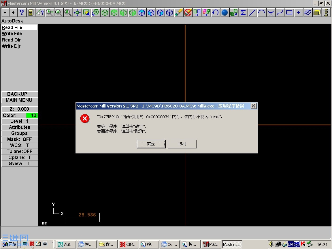

[求助] dwg 转cam错误
发表于 2007-3-29 14:43:55 | 显示全部楼层 |阅读模式 来自: 中国上海
急需帮助,谢谢了,领导在指责了

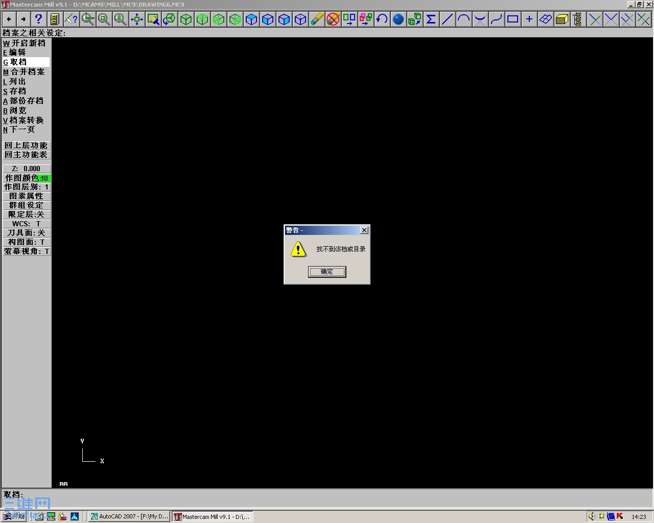

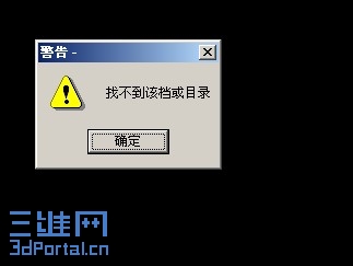

从MC调入DWG文档需要转换,
$ E( k4 @4 B9 z; Z# R* Z也就是文件-----档案转换-----Autodesk-----
 楼主| 发表于 2007-3-29 15:08:26 | 显示全部楼层 来自: 中国上海
我也试过,打开没有东西

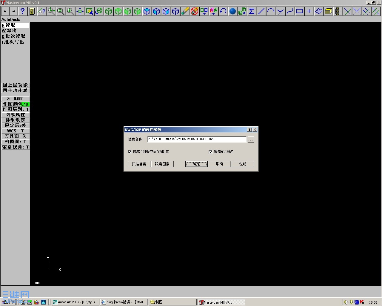

 楼主| 发表于 2007-3-29 15:09:17 | 显示全部楼层 来自: 中国上海
是这个窗口吗?

楼主,把你的文档发上来看看,看是不是你的软件有问题
发表于 2007-3-29 16:30:50 | 显示全部楼层 来自: 中国广东
支持的版本不一样,也就会转换不了文件

dwg文件尽量用低版本的试试看,应该能解决问题
发表于 2007-3-30 15:16:54 | 显示全部楼层 来自: 中国安徽蚌埠
哦,可能是这样的,MASTERCAM不支持CAD2004版本的格式,
( X( T! f' y3 ?+ M# U9 S7 S你试试把图形用CAD其他格式保存一下,再用1楼提供的方法就OK
1 q6 ?! H7 N% m1 P' x5 ^因为我曾经就遇到过类似问题,希望对你有所帮助的
 楼主| 发表于 2007-3-30 16:51:37 | 显示全部楼层 来自: 中国上海
试过了,不行,我另存为2004和R12两种格式,都不行
