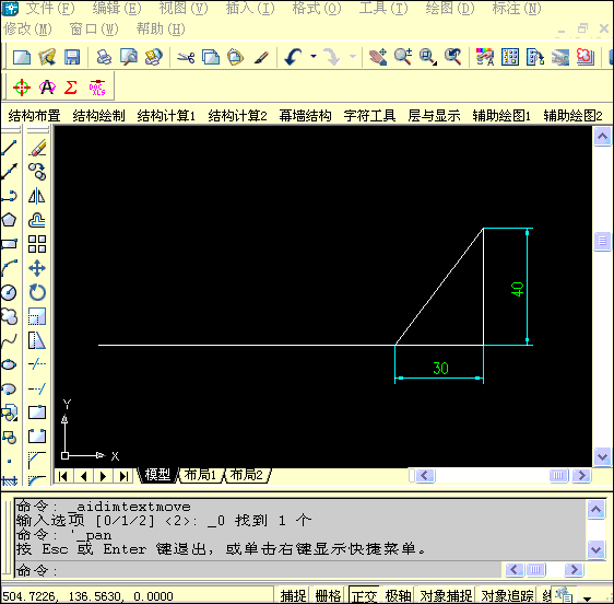

这道题不知道有没有人看过。如下图:
$ P7 L; O8 |0 ~# u: ?我也是从别的论坛上看过来的,想了很久才有点头绪。大家看看,练习练习,看看有多少中实现方法。

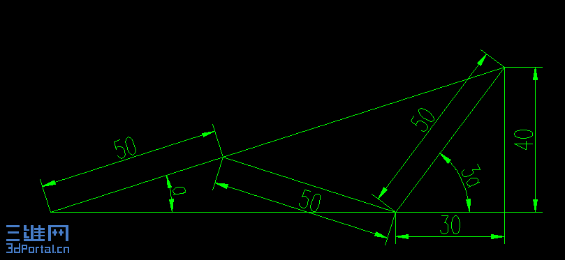

使用勾股定理可以解决的
发表于 2007-3-29 15:02:20 | 显示全部楼层 来自: 中国天津
这是几何题,搞清楚了角度关系,谁都会用ACAD画。
发表于 2007-3-29 15:31:02 | 显示全部楼层 来自: LAN
没错,搞清楚了角度关系,再等分角度,一会就搞定,太简单了,没什么意思。
发表于 2007-3-29 15:31:31 | 显示全部楼层 来自: 中国浙江杭州
知道角度关系就好做 了,很容易的。

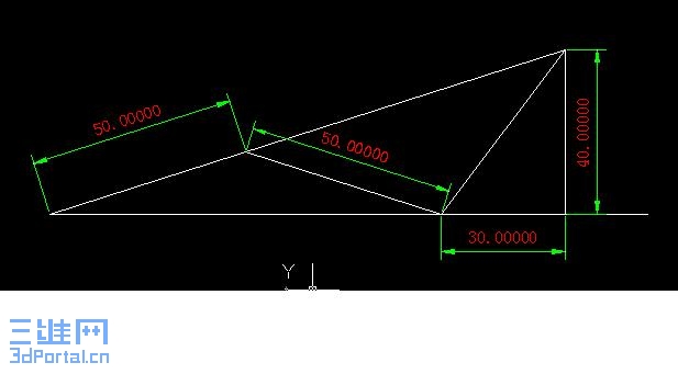

精确选点法解題动画演示. B# E* u# @+ n; \$ C- v$ k. ~
不好意思,精度选少了一位,但方法是一样的。! M& t1 L' A. u$ J. m0 A4 O

发表于 2007-3-29 16:55:19 | 显示全部楼层 来自: 中国北京
楼上的很强啊,用余玄定理也能解决,不过没楼上的方法简单

回复 #9 yguangzi2007 的帖子
5楼不是已经做出来了吗?只需要把下边的锐角三等分就可以画出来了。# J. t, H. m. _8 Y. p7 z# a9 ]& u( d$ I
三等分角可以通过定数等分弧得到。1 Q! i4 W9 I* b+ x' c
