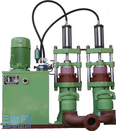

往复运动油缸系统中系统开始没有任何溢流,需要全速工作压力为2Mpa ,工作1小时后压力达到12Mpa,油泵型号CBG-2100工作压力12Mpa,溢流阀型号DB20-1-30/31.5,液动阀型号4WH-16E,双油缸往复次数每分钟30次(单缸每分钟15次),系统溢流量50%,国产(高行,立新)溢流阀最多用15天,最短30分钟,现在溢流阀阀已经换了20多个.
7 ~+ X8 m8 a" ]# c4 L  C1 j同样,现在有同一型号的柱塞泥浆泵系统,油泵型号为CBQ-F573,溢流阀型号DB20-1-30/31.5,液动阀型号4WH-16E,双油缸往复次数每分钟30次(单缸每分钟15次),系统溢流量50%,国产(高行,立新)溢流阀.工作正常,溢流阀型号DB20-1-30/31.5可用2-3年.)
! n. M5 e7 F/ I% _( o9 X请问问题出在什么地方?有何解决办法?~~
泵外观~
泵外观~

 楼主| 发表于 2007-3-31 07:22:41 | 显示全部楼层 来自: 中国陕西咸阳
溢流阀针磨损严重造成的~

发表于 2007-4-1 20:25:27 | 显示全部楼层 来自: 中国广东佛山
溢流阀频繁动作才会快速失效,估计是齿轮泵的型号没有选对,要么经常打开,要么不打开。这种系统在我们陶瓷行业应用很多,不好用,先基本都该了驱动,用变频器驱动电机,溢流阀做安全阀,基本不会动作,主要原因是负载(泥浆)不稳定。从能源角度讲,打开溢流阀是浪费能源,这种设计是失败的。
