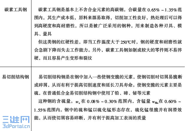

发表于 2007-3-29 19:39:16 | 显示全部楼层 来自: 中国山西长治
如图中所示的,能否满足要求?
