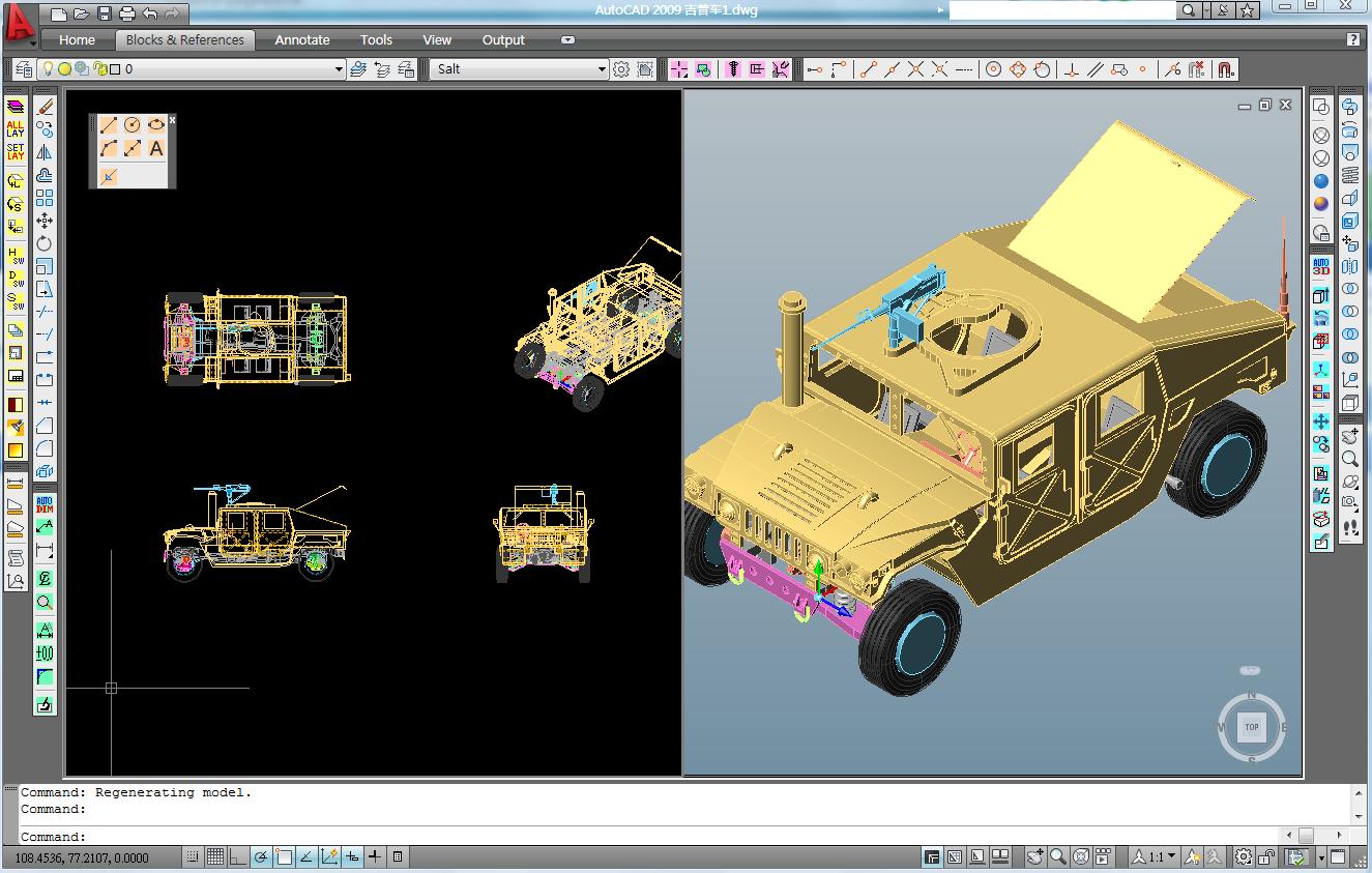

下載樓主的吉普车檔案,利用外掛軟件功能做了一些整理
6 x/ f; b( M, B1 N# z1 \' @
7 z" T" F8 D6 }* f首先:& W# H7 y! \& k5 o
先整理圖層,一個零件一個圖層。(共29個圖層)3 R' W+ ~1 _2 W/ p. H
接著開始利用程序從三維自動創建二維(約10分鐘左右就創建完畢)
5 e7 O. p- L3 L5 m' K+ ?2 D* q9 P# s

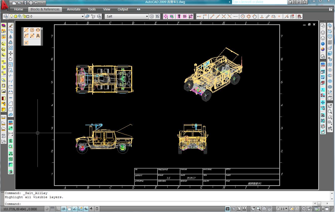

創建完成如下圖:
" ^( Y" ^, T" ]2 N( c6 N三維與二維同一張圖紙。
+ t  F% i, P1 R
0004.jpg ( F2 Y( z% C. j! U: h7 a  h% F

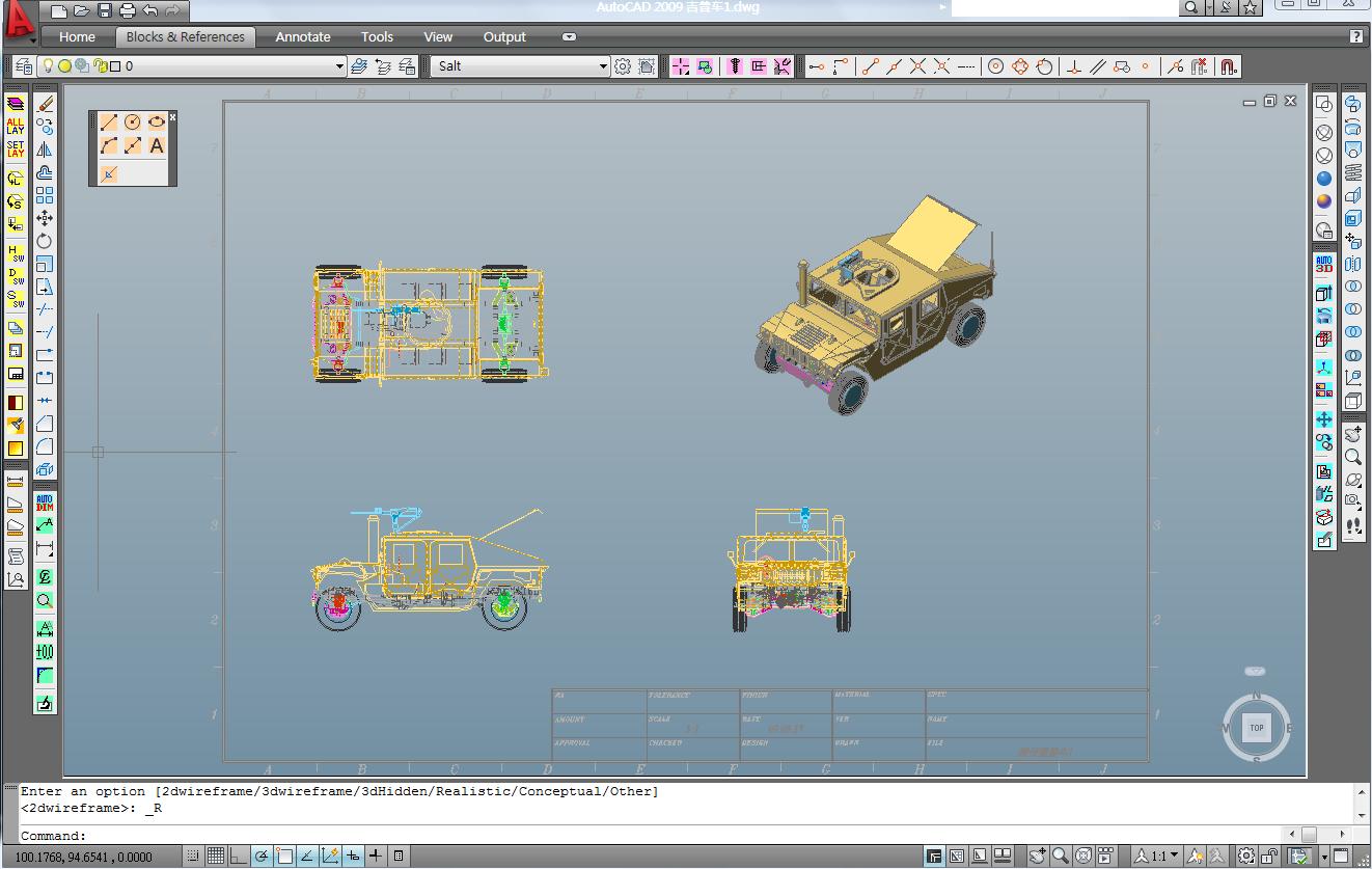

+ X" V, q# o! Z# [0 e切換真實三維視覺樣式:1 o2 A1 Y# t1 ]% s
# C; N. L: ?1 u+ W  a, I, Y8 s
" y# L$ j* O2 ?
/ T. H  d# S7 R4 c切換為二維/三維互動模式:
6 U9 I: C# j7 i% t5 s% C, z+ m
0006.jpg : L! e0 O  l/ @$ R0 x

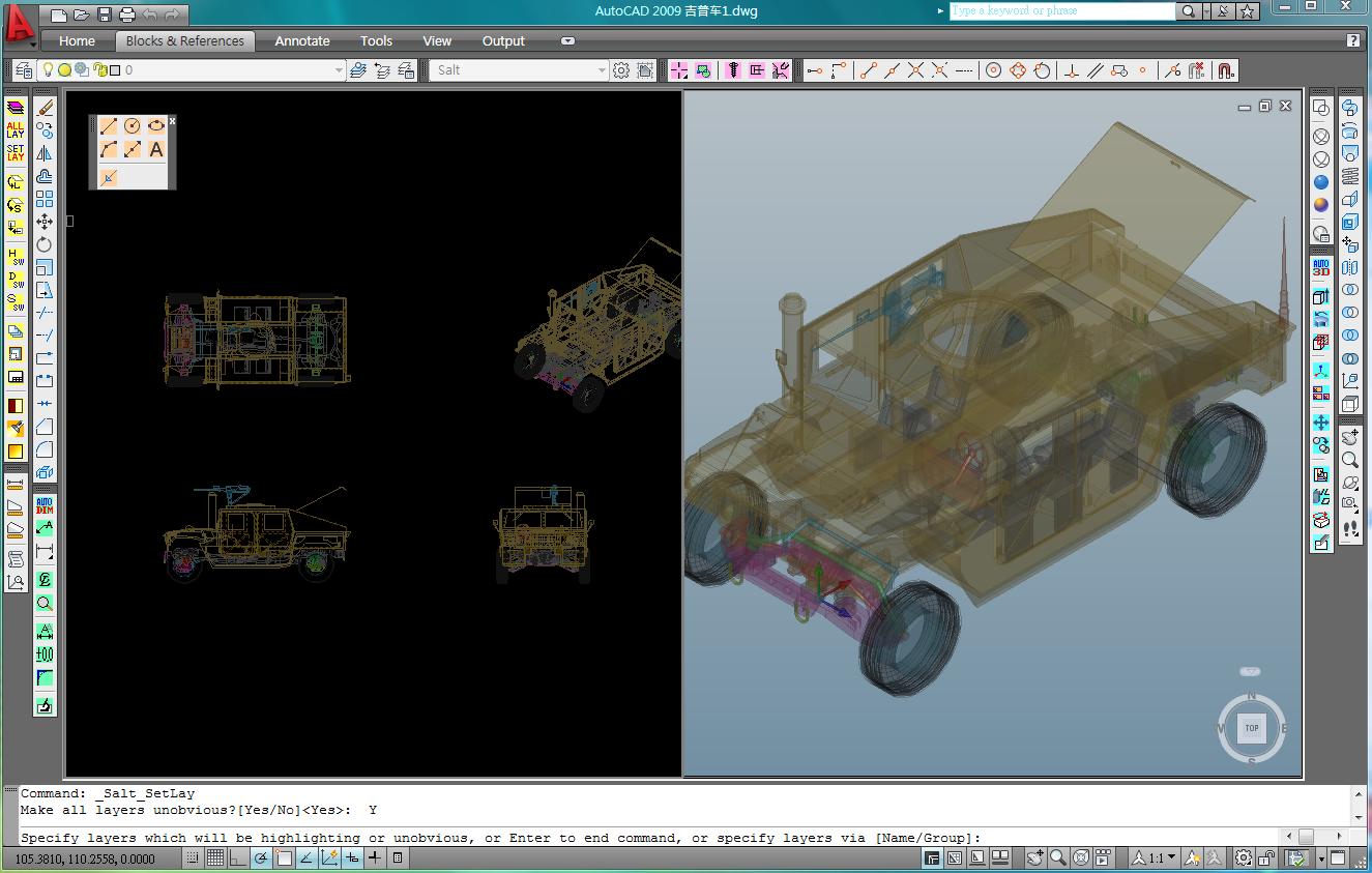

/ N1 Q: ~+ p- ?* o: k利用 '' 設定圖層 '' 功能,將二維線條變暗,三維變成透明狀:- M- Z4 S2 X; y
0007.jpg ( y' ?/ f6 H, C8 M  ^- Z: \% b

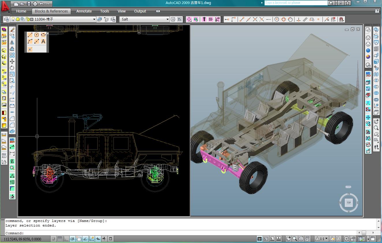

再次利用 '' 設定圖層 '' 功能,點選二維圖層,點取到的線條會變成亮線,而三維部分則該零件會變成實體,如下圖:7 A( c) I0 e4 p4 c
0008.jpg 2 Y8 }1 L6 r# p' f! o1 }
