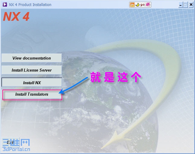

[已解决] 在哪里可以下igs插件

igs插件 是什么东西?( S/ w2 k9 G/ r9 P8 m2 \: Z
translator?
发表于 2007-3-29 19:48:48 | 显示全部楼层 来自: 中国江苏镇江
igs不是插件,是3D档的一种格式,UG只有装了translator才能输入输出igs格式文档,translator在UG安装盘里有

发表于 2007-3-29 20:00:20 | 显示全部楼层 来自: 中国辽宁沈阳
感谢楼上!现在我也能打开IGS文件了
发表于 2007-3-29 20:25:23 | 显示全部楼层 来自: 中国江苏苏州
三楼说的不错,好人!
发表于 2007-8-14 12:18:06 | 显示全部楼层 来自: 中国浙江杭州
谢谢,今天想转IGS的发再竟然不行,看了这贴3楼的,装了那translators,成功转换了
