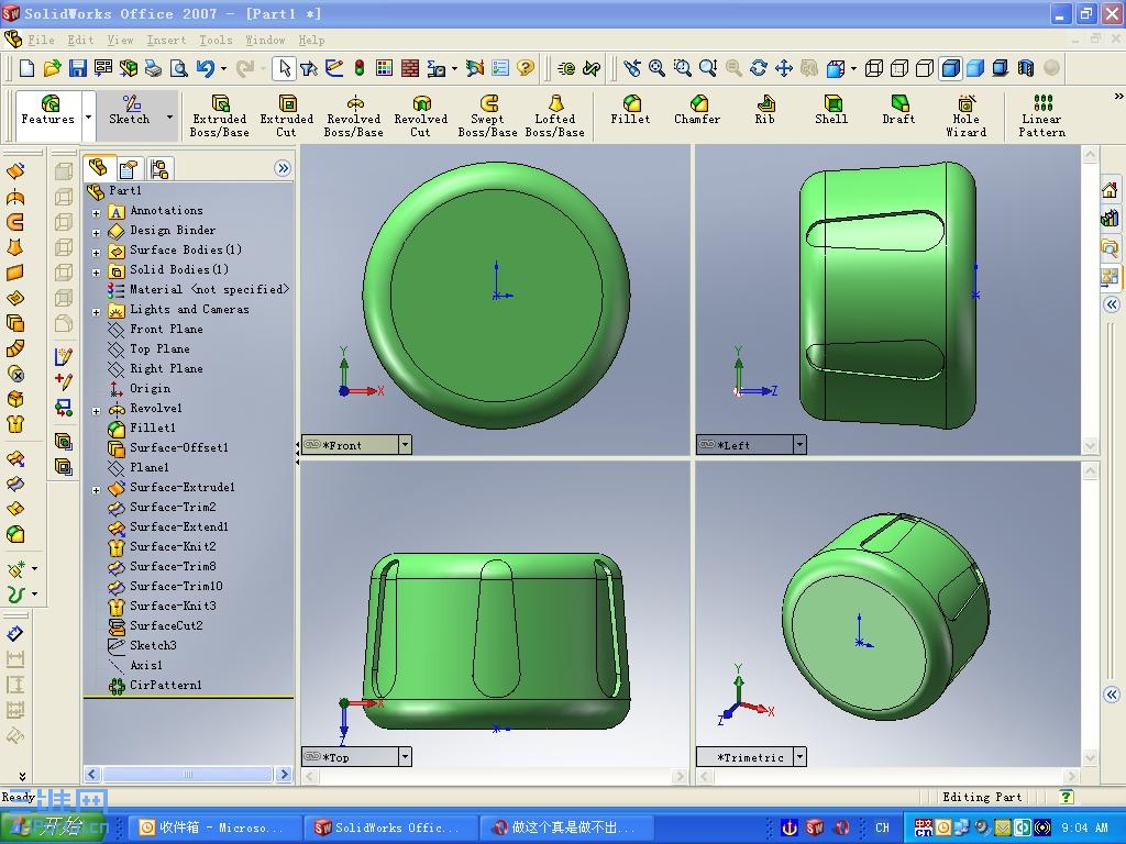

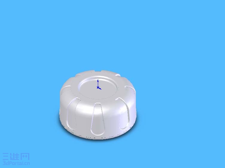

包复命令不能阵列成功,没有别的法子了,这个图片我是在别地方看到的,有没有什么别的办法做出来啊
发表于 2007-3-30 09:04:56 | 显示全部楼层 来自: 中国广东深圳
我试了一下,做是做出来了,不过做得好像有点复杂

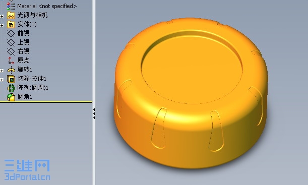

发表于 2007-3-30 09:22:24 | 显示全部楼层 来自: 中国广东中山
楼主看下我的方法,做出八份之一后阵列!期待有更好的方法分享$ T3 z1 X. R2 G( l' a) ~# p$ `: l

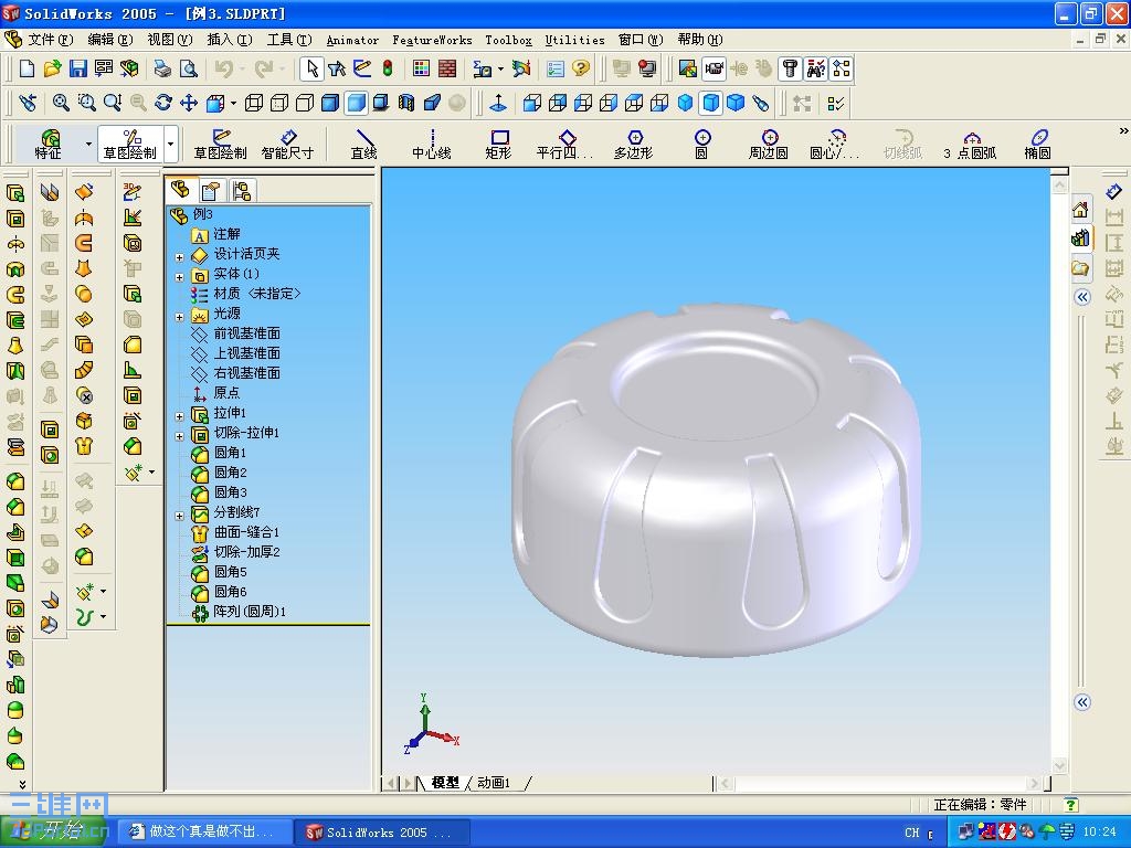

发表于 2007-3-30 10:16:42 | 显示全部楼层 来自: 中国湖北荆门
我做的
看看我的行不行,符合你的要求不?
