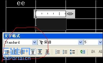

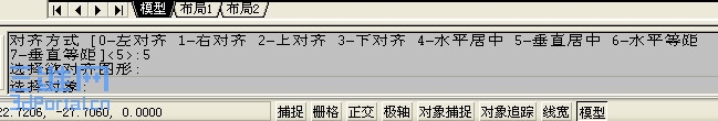

如图所示.我就只是用直线画表格书写文字,可是字体都不是居中,在哪里设置一下! :L

发表于 2007-3-30 17:54:31 | 显示全部楼层 来自: 中国北京
没有,每次都得手动去点居中按钮的,
+ m* `- P. g; z2 o7 J) q不过像这种多行文字,只要创建第一个,其它的复制后再去修改(ed)里面的文字就可以。

发表于 2007-4-5 21:53:30 | 显示全部楼层 来自: 中国山西长治
我是这样居中的:先点A,然后把要填字的格字框住,然后输入字,再设置全部居中。4 b2 q2 h% n- o+ [! F
(如果还不居中, 关键的一点是用移动命令,调整到肉眼认为是中间的地方)。就OK了。
* P% d2 y7 F3 \& |9 L7 ^  最后复制粘贴,就全居中了!
