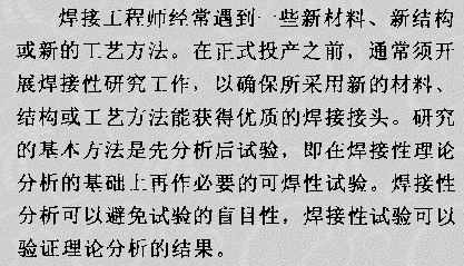

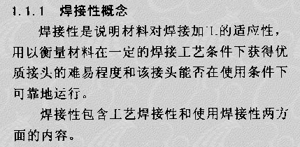

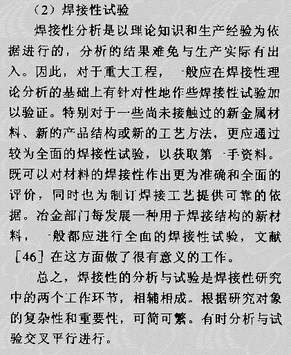

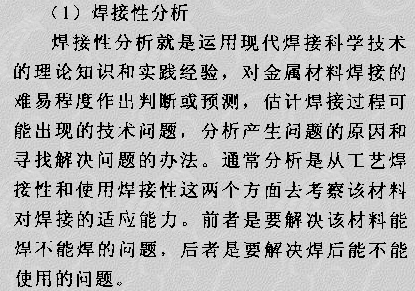

发表于 2007-5-22 21:04:34 | 显示全部楼层 来自: 中国
原帖由 bj2008 于 2007-3-30 14:52 发表 http://www.3dportal.cn/discuz/images/common/back.gif
2 ^4 M. g" s1 }2 `" F7 t何谓金属的可焊性?可焊性包括哪几个方面?
" k+ v. {4 L$ K
见下面的几张图,这样你对上述问题就有个比较系统的认识。
jianghuamh + 3 好资料
