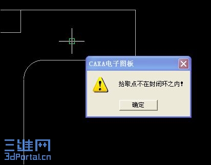

我在填充剖面时,出现"拾取点不在封闭环内,"不知道如何解决!!!!

你画的图形不封闭,建议你将图形用直线分成几部分,找到不封闭的先,使其封闭即可。
发表于 2007-3-30 19:51:23 | 显示全部楼层 来自: 中国浙江温州
一般其它软件转化过来的容易出现这个情况.如三维软件出的工程图再用CAXA读出.( V, o+ S. D  M: C2 Y5 k; S' B7 P8 i
直接用CAXA画的图一般不会出现这种情况,除非是你画图操作不规范,画线时随意画,不捕捉特征点.主要就是图形不封闭和图线有重叠等.

3 O9 I* `) @9 d/ G需填充的地方确实没有封闭,须仔细检查。

先 看看有没有封闭,再看看在不在一个涂层中
发表于 2007-4-5 15:28:09 | 显示全部楼层 来自: 中国河北石家庄
你的图在视场范围内不封闭,缩小图后再试

应当试存在不封闭的情况。将断开处封闭之后就会可以的
发表于 2007-4-16 14:03:20 | 显示全部楼层 来自: 中国广东汕头
楼主可以把空间分成几个小空间,拾取填充后删除分区线条,就可以了,因为有时系统会出错
